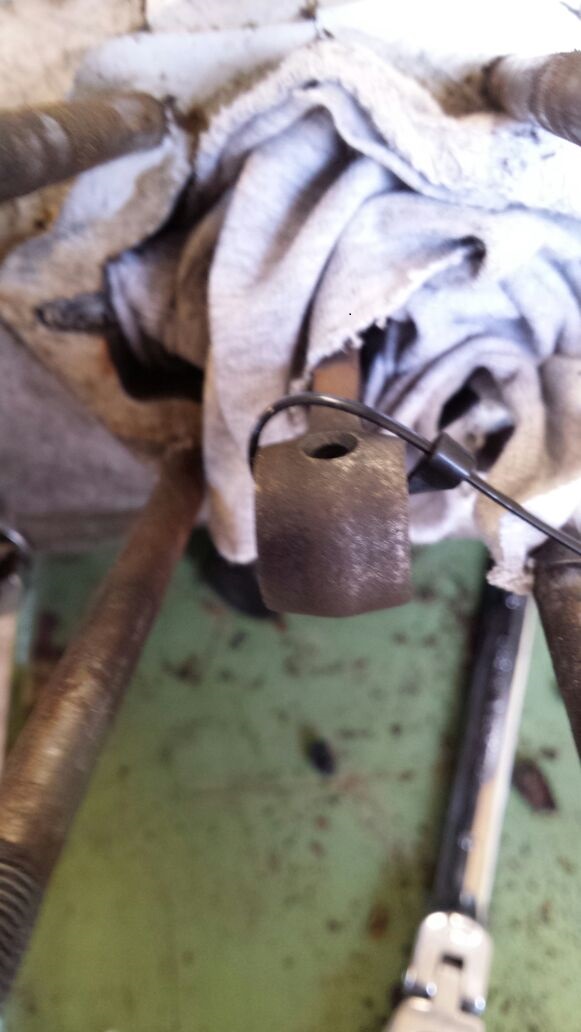

Das ist ja bei der Kurbelwelle wo man Theoretisch auch ein nadel lager rein tun kann hab da 10 mm. Kann man jetzt keinen 12 mm nehmen?
- IMG-20150429-WA0000.jpg (97.99 KiB) 2613 mal betrachtet
Re: Velux plombe ziehen und Kolben fenster
Wenn du ein 10mm nadellager hast must du auch einen kolben mit 10mm kolbenbolzen nehmen... oder wie willst du ein 12mm bolzen in eil 10mm loch quetschen?
.. Ist die Frage Ernst gemeint? Falls 'ja'.. Passt schon, einfach mit dem grossen Hammer montieren ...schrauberli2000 hat geschrieben:... hab da 10 mm. Kann man jetzt keinen 12 mm nehmen?
Genau, dann kannst du dir gleich ne neue Kurbelwelle kaufen

ich glaube wir meinen nicht das gleiche
ich meinte die länge sry muss morgen noch mal messen
Es geht beim KoBo nicht um die länge bei der mm angabe sondern es bezieht sich auf den durchmesser... die länge hängt mit dem kolbendurchmesser zusammen.
