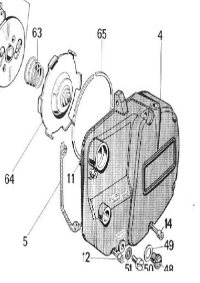

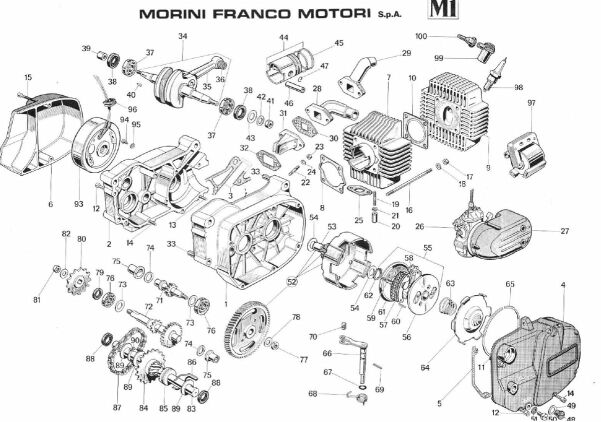

Wenn ich mir die Werkszeichnungen so ansehe ist das im Vergleich zu den Motoren die es damals ab ein Zukunftsprojekt gewesen. Er war und ist seiner Zeit weit voraus. Seis drum. Taurus könnte absolut recht haben, diese Kupplungen verblästs nicht einfach so. Es sei denn sie war falsch eingestellt dass sie niemals auskuppelte. Dann wäre das das sichere Todesurteil.
Du wirst nicht darum herum kommen, den Kupplungsdeckel zu entfernen. Ich Vermute dass innen (Werkshandbuch Seite 21 pos 6) im Kupplungsdeckel die Druckzunge 5180 und 5190 gebrochen ist. Wenn das nicht der Fall wäre kommt eigentlich nur noch der Reibbelag (Ex. Zeichnung Pos 64 Komplett) in Frage unter der Option dass Du das Kabel korrekt nachgezogen hast.
Onkel Babas Tipp:
Check als erstes mal den Getriebeölstand (Ex. Zeichnung Pos. 48 ist die Niveau Schraube)
Hol Dir professionelle Hilfe wenn Du glaubst zuwenig Ahnung zu haben.
Onkel Babas Tipp:

Bevor du das machst... Stell sicher dass der Kabelzug nicht klemmt. Es wäre nicht das erste mal, dass ein Kabelzug klemmt oder einfriert. So dass man ziehen kann wie ein Ochse und es bewegt sich kaum was.
Es wäre eigentlich gar nicht so schwierig wie es aussieht.
Schau Dir noch den Bildausschnitt der Werkszeichnung an. Das ist alles was für Dich relevant ist und womit du es zu tun bekommst. Die gesamten Kupplungspakete, Lager, Wellen und und und kannst getrost ignorieren. Das bleibt alles unberührt.
Du musst lediglich das Öl ablassen (schadet nichts das zu wechseln, rein kommt Automatik Öl entweder das sauteure vom Mech oder ATF Dexron III von der Landi oder anderen Orten das es dort Literweise zum Spottpreis gibt. bis zum knappen Überlauf der Niveauschraube Pos 48)
Dann den Kupplungsdeckel Pos. 4 demontieren. Es kann sein, dass die Dichtung etwas klebt, also ihn vorsichtig abhebeln. Es hat rundherum immerwieder so Greifstellen wo extra dafür gemacht sind.
Dann schau mal rein in den Kupplungsdeckel. Evtl ists ja bereits die schwarze Zunge die gebrochen ist. Wenn nein, musst eben noch den Sprengring Pos. 65 mit dem Schraubenzieher aushebeln (Vorsicht die sind sehr entgegenkommend
) Dann kannst die Starterkupplung rausziehen. Siehst ja auf dem Bild.
