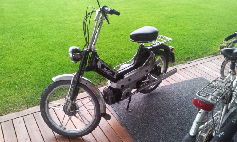

ich hab seit neuem ein Supermaxi LG1 mit 22er Auspuff und sie sieht noch sehr normal aus. Sie soll ein bissli mehr styl haben und fresh sein, wie bekomme ich das hin ?? :?

Ich werde doch noch mein Supermaxi zeigen :)

dein Supermaxi, sofern es noch den orimotor hat (Rahmennummer und Motornummer vergleichen) ist ein normaler E50 Motor, einfach mit grossen überstromkanälen.
du kannst eigentlich jeden Maxi Zylinder da verbauen... aber die haben meist kleinere Überstromkanäle. ist nicht so schlimm, passt und läuft trotzdem aber den ultimativen Racer kann man so natürlich nicht bauen.
Für das Supermaxi gibt's eigentlich nur einen Rennsatz und der ist recht zahm... den 43er Herokit.
die Überstromkanäle passen auf den Supermaxi bzw. Katmotor. beim Ansaugstutzen musst du dir aber was überlegen.
Auslass ist auch schräg so dass du den 22er übernehmen kannst. Ein 28er wär aber besser.
übrigens ist dein Auspuff nicht original auf dem Supermaxi...
Rennkurbelwelle brauchst du nicht... reine Geldmacherei.
Deine hat vermutlich sowieso schon ein Nadellager.
Optisch kannst du an dem Maxi alles machen was du an jedem anderen Maxi auch kannst.
