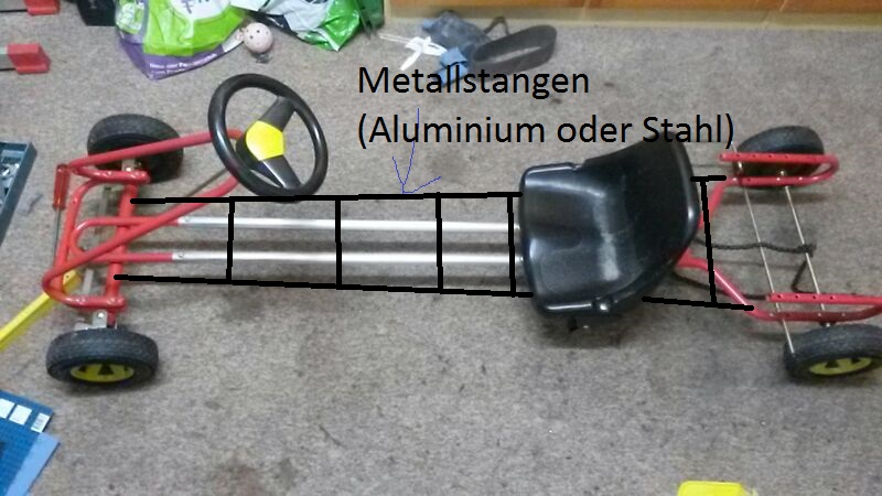

Als Abschlussprojekt werde ich in der 3. Sekundarklasse einen Go Kart bauen aus einem Kettcar. Diesen habe ich vergrössert, ich muss ihn jedoch noch stabiler bauen. Ich wollte euch fragen, ob Ihr irgendwelche Ideen habt, wie ich den Go Kart stabiler bauen könnte (ohne Schweissgerät, da ich keins habe, nur mit Bohren und schrauben) ?
Ich hatte eigentlich vor es so zu stabilisieren wie auf dem 1. Bild, ich weiss jedoch nicht, ob das hält und in dem Baumarkt gibt es nur 1m lange flache Metallstangen und ich bräuchte eine Stange, die 120cm ist. Die andere Möglichkeit, die ich mir gedacht habe, ist ein fünftes Rad in der Mitte zu montieren.

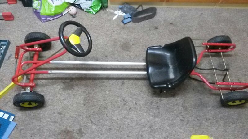

Danach habe ich noch mehrere Bilder wie der Go-Kart aussieht und hinten sollte der Motor hin.

Sind diese Stangen aus Alu?
Wenn ja, nimm besser Stahl, denn die Alu Konstruktion kann relativ schnell brechen.
Mit Schraubverbindungen kann sowas auch gehen, wenn alles sauber konstruiert ist. Auch die Zwischenverstrebungen zwischen den Stangen sind wertvoll, da sie das Chassis auch durch Verdrehen sichern.

2_Stroker hat geschrieben:Sind diese Stangen aus Alu?
Danke für deine schnelle Antwort.
Ja die Stangen in der Mitte sind aus Aluminium, da es leider im Baumarkt von dem Durchmesser her keine passenden Stahlstangen gab, musste ich diese verwenden.

Mit Schweissen hast du die sauberste und stabilste Lösung finde ich...frag doch mal bei einem Landmaschinenmech nach,
evt kann dir der Lehrling die Streben verschweissen.

Alu kannst Du nur mit einer speziellen Schweissanlageschweissen.

Ich würde vom Lenker 2 Stangen auf deine Alu Vorrichtung anbringen. Wie du das jedoch ohne schweissen schaffen willst... :confused:
Oder Überrolkäfig :lol:

Das Ding muss breiter werden. Meiner Meinung viel zu schmal. Da getraust du dich ja kaum ne kurve zu fahren :confused:
