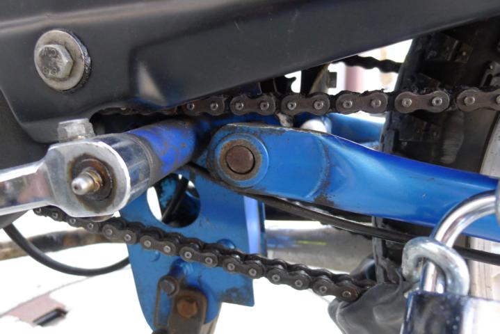

1. Schwinge, bei meiner Schwinge ist die eine Seite abgebrochen.. resp nur die Mutter. Darf ich wieder eine "Mutter" drauf schweissen oder wäre es besser eine neue zu kaufen?

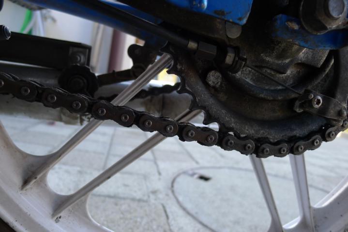

2. Kette und Ritzel, mein Ritzel ist jetzt schon länger im Betrieb und die Kette ist langsam ausgeleihert.. Kette nach ziehen und Ritzel in ruhe lassen oder beides er setzen?

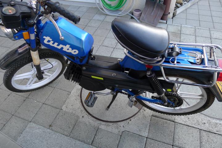

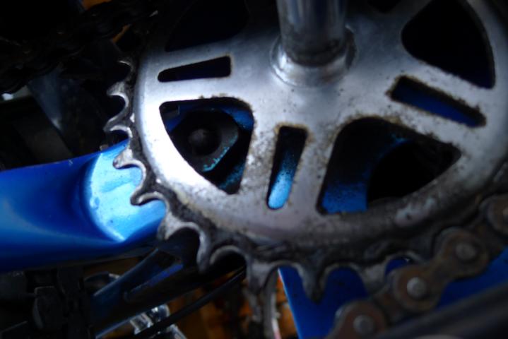

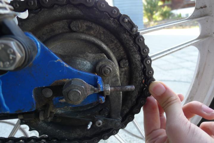

So die ersten 3 Bilder..
Und ich weiss die Bilder sind nicht so sortiert.. Sorry :/

Kette und Ritzel sieht doch gut aus..? Alles mal s'bitz putzen, neu schmieren und richtig einstellen.. Dann ist's sicher o.k.
Die Schwinge selbst ist ja nicht gebrochen, sondern die Lagerung. Schweissen würd ich da gar nicht.. Besorg dir ne neue Achse.. Ich kenn den Hödi nicht, aber ist es nicht nur ne dicke Schraube mit Mutter..? Im jetztigen Zustand würde ich nicht mehr fahren..
Und noch ne Frage zur Gabel.. ist die gestaucht? Sieht iw aus, wie wenn sie nach hinten gebogen wäre, man siehts aber nicht gut.

Ja sie ist leicht gestaucht.. werde sie aber mit der gleichen aus tauschen da ich zwei identische mofas habe :)

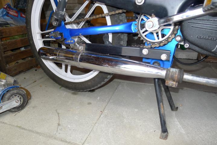

Beim 3ten und beim 5ten Bild sieht man ihn. Es ist wahrscheinlich ein AB 10023 Topf, welcher nur bei den 503ADV Modellen gestattet war, die keinen Katalysator besassen.

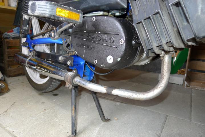

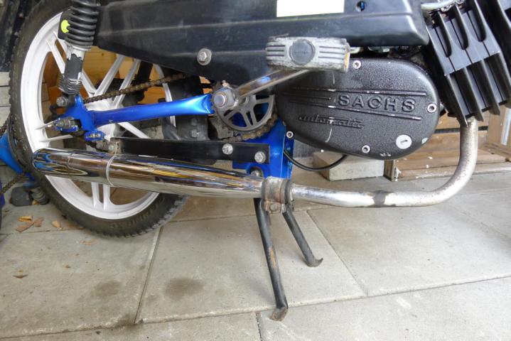

So hier noch Auspuffbilder..

.. er hat den normalen Bing & Lufi drunter .. => kein Kat..

Jop ist kein Kat! Er hat aber ein grösseres Flammenrohr und einen HG Auspuff drauf :wink:
