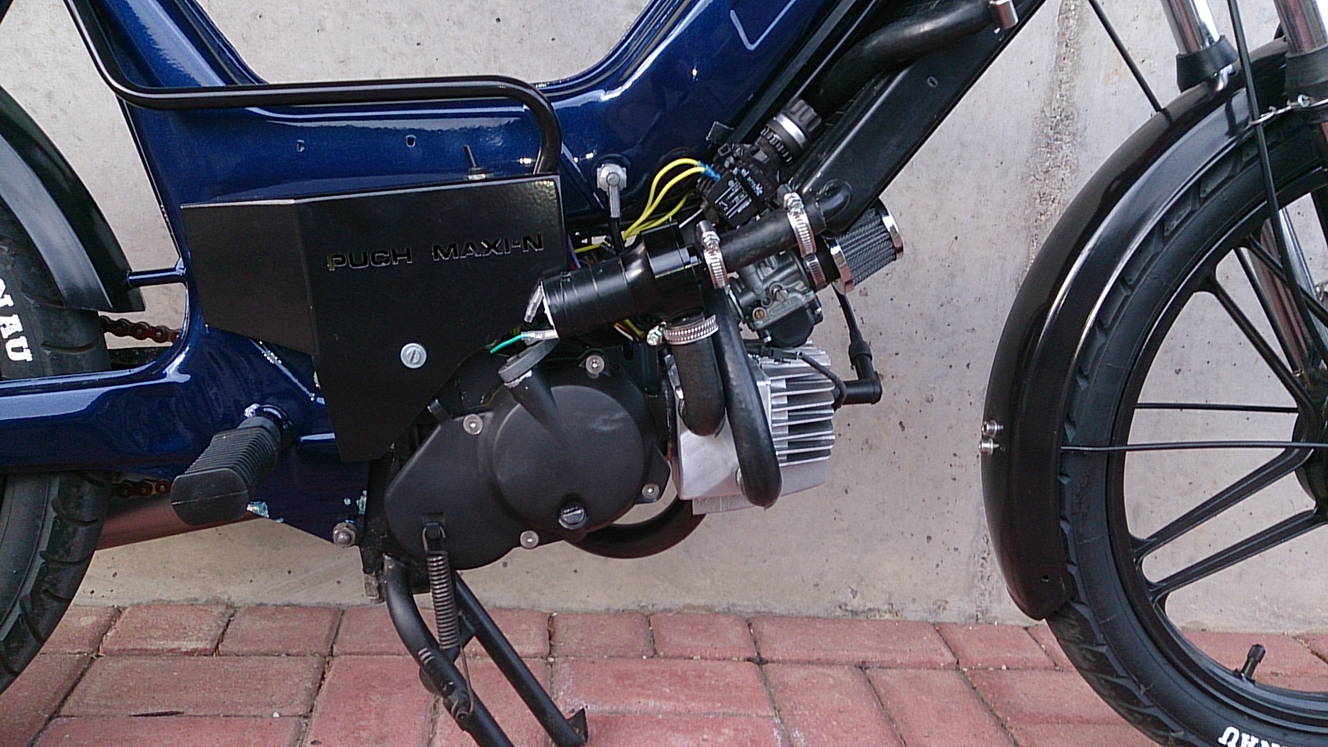

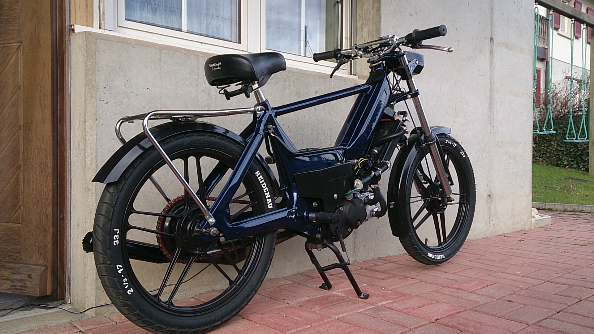

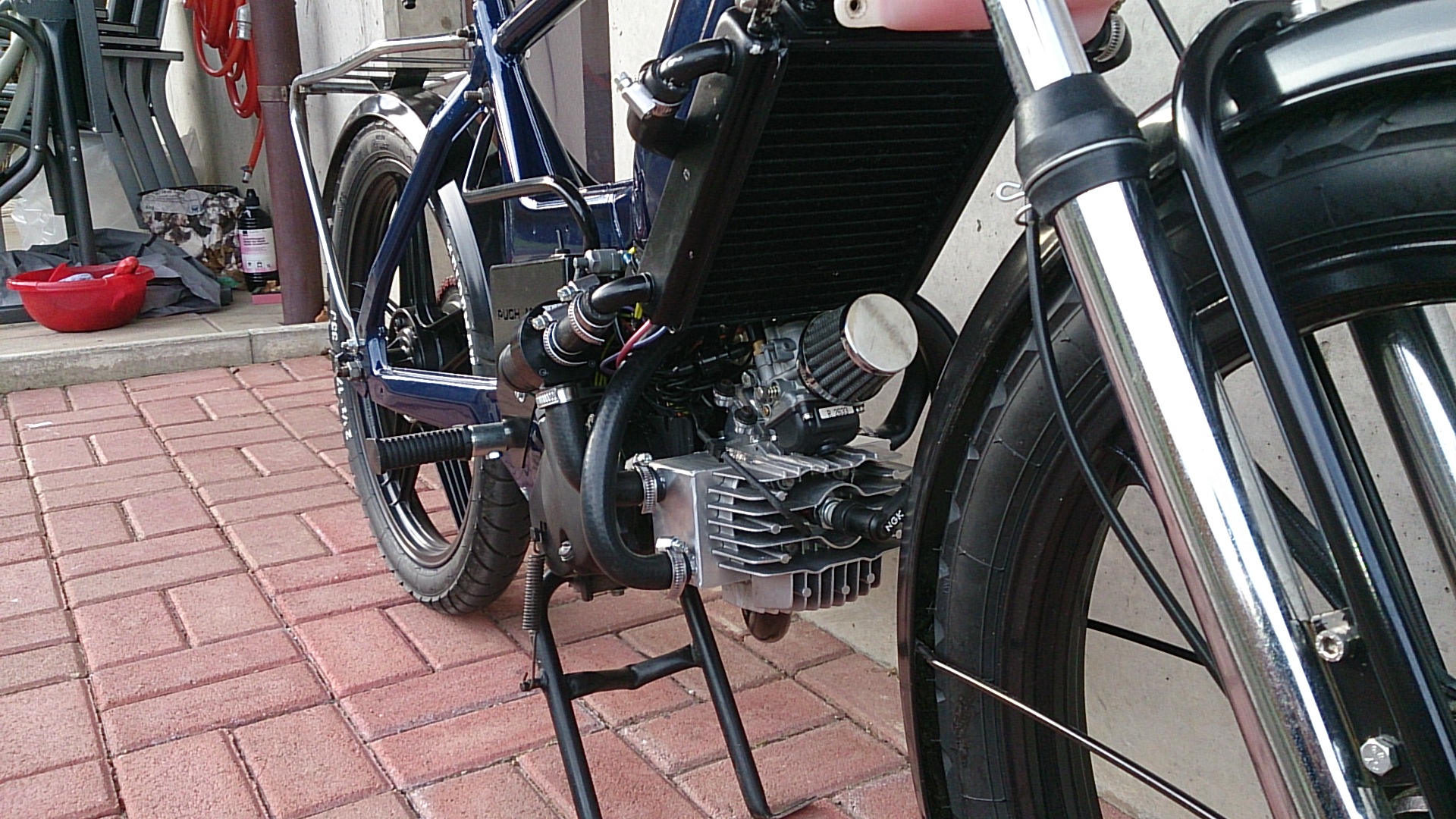

Bin neu hier und möchte euch mein Puch Maxi N vorstellen:
Es handelt sich im wesentlichen um einen Neuaufbau eines Puch Maxi N mit diversen Modifikationen. Es ist nicht für Rennzwecke bestimmt, sonder nur just for Fun :moto2:
Das Sahnehäubchen ist bestimmt der Wassergekühlte Polini 43.5mm Satz.
Fakten:
Carrosserie:
- Rahmen sandgestrahlt, phosphatiert + spez. Lackierung
- Spezial Alu Seitenschütze (beleuchtet)
- EBR Gabel
- Racing Lenker
- diverse Neuteile
- Aerox Kühler + el. Wasserpumpe
Motor
- Kurbelgehäuse angepasst (Überströmer, Kupplung und Korb)
- Racing Vollwangenkurbelwelle 975g (neu gelagert)
- Polini 43.5mm Rennsatz inkl. Kopf
- 21er Dellorto Vergaser (Bedüsung Bei 10 Grad: 100/60 Nadelclip 3 Stufe von oben)
- 4 Klappen Ansaugsystem
- Homoet P4 PSR neu Rennauspuff
- Übersetzung 15/45
Elektrik
- MVT Zündung mit Licht
- 2 schaltbare Stromkreise
- Stage 6 Multimeter
Hoffe es gefällt euch? Bin gespannt auf eure Kommentare :hi:

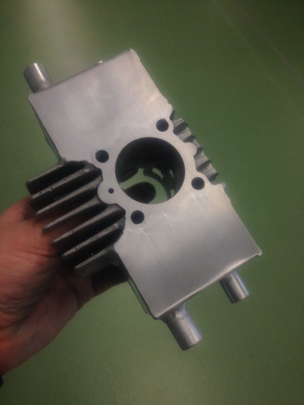

Wie hast du das Gehäuse um den Zylinder gemacht das das dicht ist?

Wieso kühlt man einen Zylinder mit Wasser, wenn er durch den Fahrtwind bereits genügend gekühlt ist?
Seitenverschalung finde ich cool, allgemein die Optik des Mofas gefällt. Aber das Motorenkonzept ist mir ein Rätsel.
Was mir gerade noch auffällt; Du hast bei dieser Düsengrösse ziemlich sicher Falschluft.

Woher hast du die wasserkühlung mit zylinder? Selbst gemach?

Ja, dass war auch die grösste Herausforderung. Hat mich einige Stunden gekostet :o
- zuerst einmal die Kühlrippen mit Durchgangsbohrungen versehen, damit das Wasser gut zirkuliert.
- dann passende Alu Hauben aus Alu Blech 1.5mm abkanten und verschweissen. Anschlüsse nicht vergessen.
- Dann das ganze wirklich gut von sämtlichen eloxalschichten ect. reinigen und zusammenschweissen.
(das schweissen erfordert viel Erfahrung und Geduld, es sollte möglichst mit wenig Strom TIG geschweisst werden, um einen Verzug zu vermeiden)
- Danach die Dichtflächen planen

Mario hat geschrieben:Wieso kühlt man einen Zylinder mit Wasser, wenn er durch den Fahrtwind bereits genügend gekühlt ist?
Es ist allgemein bekannt, dass Motoren mit zunehmender Temperatur, ab einem bestimmten Punkt, an Leistung abbauen.
Ausserdem verlängert der Betrieb bei niedrigen Temperaturen die Haltbarkeit des Zylinders enorm, vorallem bei einem Polini :^^
das war nebst, der Langeweile der Hauptgrund für diesen Umbau
Und nein, er zieht keine Falschluft. Die relativ grosse Bedüsung kommt auch vom Umbau her.
Luftgekühlt = ca. 110 max. Grad Kopftemp.
Wassergekühlt = ca. 60 Grad max. Kopftemp.
Ausserdem zieht der Homoet auch ordentlich gas :wink:
