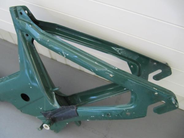

yep, gabs mal ab werk, maxi "N" mit 2 gang hg, der hintere rahmenunterzug hatte ein loch mehr, mit innenverschweisster mutter (rücktritt!!), daran erkennt man die 2 gang maxi rahmen.

maxi "N?" hg rahmen sieht so aus:
einziger unterschied zum automat, die zusätzliche bohrung für die befestigung der rücktrittbremse (zu sehen, linksseitig von der befestigung für den auspuff/handbremse-hinten)

Greenhorn hat geschrieben:Aber nicht in der Schweiz erhältlich meines Wissens, nur für die Össis und Allemannen
Die hat es in der Schweiz auch gegeben. Die heissten Puch maxi n aber sie hatten ein Z50. Ich hatte mal eins, aber sie sind sehr selten. Motor und Rahmennummer waren Typengleich. Die werden für etwa 4000 Fr. gehandelt. Leider habe ich es verkauft.
