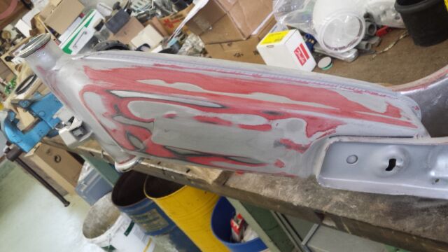

Hier das erste Bild
Bin gerade am schleiffen spachteln ausbessern etc.

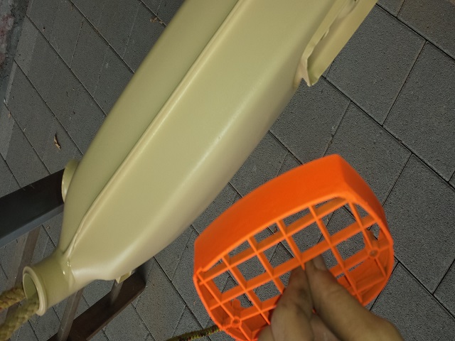

Bin heute mit spachteln fertig geworden.
Heute wird noch der rest geschliffen und dann grundiert.

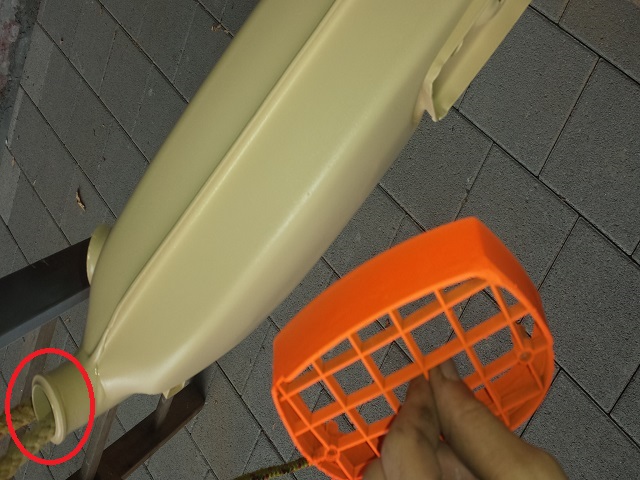

habe heute den rahmen lackiert, fehlen noch paar schichten lack und klarlack.
hier mal ein bild wies momentan aussieht.
wie findet ihr die farbkombination??
Re: Piaggio Ciao Projekt
warum lackierst du die lagerschalen?
kombo muss dir gefallen, gewoehnungsbeduerftig, ist halt so ne farbkombo welche golf fahrer fuer den woerthersee immer wieder verwenden

Der Lack muss von den Lagerschalen runter sonst gibts Probleme mit dem Steuerlager.

Sorry aber was meint ihr mit lagerschalen? :?:
Mr.Sachs
Beiträge: 993
Beitrag von Mr.Sachs »
Dort wo die Kugeln für das Steuerlager drauf laufen.

Also soll ich dort auf das blanke metall runter gehen?
besser ein neues verbauen wenn es jetzt schon aussernander ist

Also wenns noch neu aussieht (Nicht eingelaufen oder so) kannst du auch mit Aceton putzen falls das geht, schleifen würde ich nicht.
Bei meinem Sachs konnte ich das Teil fast nicht entfernen, Hammer und alles probiert. Schlussendlich musste ich mit der Flex auf beiden Seiten gerade
abschneiden, dann konnte ich mit einem grossen Schraubschlüssel greifen und es rausdrehen...
Greets

Habe den lagersitz (odr wie auch immer :D ) von der farbe entfernt,sollte eigentlich funktionieren.
