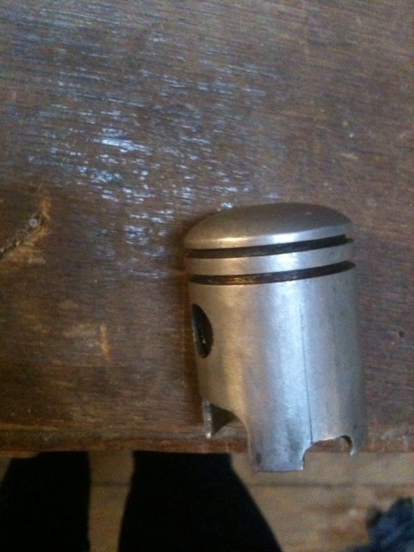

Währe es möglich, Bilder des Kolbens zu posten. Wie viel und wie, hat er vom Kolbenboden abgenommen?

ja ich kann bilder vom kolben posten. ich schrib ihm ob er mir ein pic sendet.

Kommt drauf an wie viel er vom Kolbenboden abgenommen hat. Wenn man eine Hubplatte verbaut, bezwekt es eigentlich fast das gleiche, wie wenn man den Kolben oben abdreht und anschliessend mus man, um eine gescheite Kompression hinzubekommen, den Zylinder abdrehen. Ich denke er wird schon nicht alzuviel abgenommen haben. Gescheit währe, wenn du den Zylinderkopf abdrehen könntest. Wie schnell es danach fährt kann man nicht genau sagen. Denke ca 45 werden schon im möglichen Bereich liegen.

ich werde ein bild des kolben morgen senden.

Hier der Kolben.
Was Meint Ihr?

Kauf ihn nicht. Oben ist er komisch bearbeitet und das Kolbenfenster sieht auch nicht vertrausenserweckend aus.
Wie ist den dein Zylinder bearbeitet? Die Plompe ist draussen, das hast du beschrieben, aber ist auch der Einlasskanal und Einlasschlitz bearbeitet? Und wie sieht's Auslassseitig aus? ist der bearbeitet?
Ist der Ansaugstutzen auch aufgebohrt oder getauscht? Mitm 15er Gaser brauchst du auch mindestens einen 15er ASS (.. oder sogar etwas grösser)

Also die Plombe Ist draussen, aber Da Ist Es nicht Wirklich gross Ausgebohrt. Beim Auslass Des Auspuffes Ist Es Nicht Ausgebohrt. Ich Habe einen 15 Ass.
Aber Ich würde Gern Mal Den Kolben ausprobieren. Oder kann Der Motor Dabei Kaputtgehen?
Und Wiefil Würde Der kolben Bringen?

.. wieso stellst du Fragen, wenn du's dann doch nicht glaubst.. :^^
Bau das Teil ein und guck was passiert, dann kannst du auch gleich deine neue Frage selbst beantworten..
nixdaaa hat geschrieben:.. kann Der Motor Dabei Kaputtgehen?..
... Ich würde das Teil sauber porten und den Kolben in Ruhe lassen.

Den Kolben möcht ich nicht gratis. In meiner Kuriositätensammlung macht er sich aber gut.
Dann rate ich Dir auf Bikeman zu höhren. Wenn hier einer ne ernsthafte Ahnung vom Porten hat, dann er.
