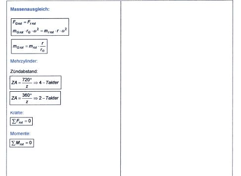

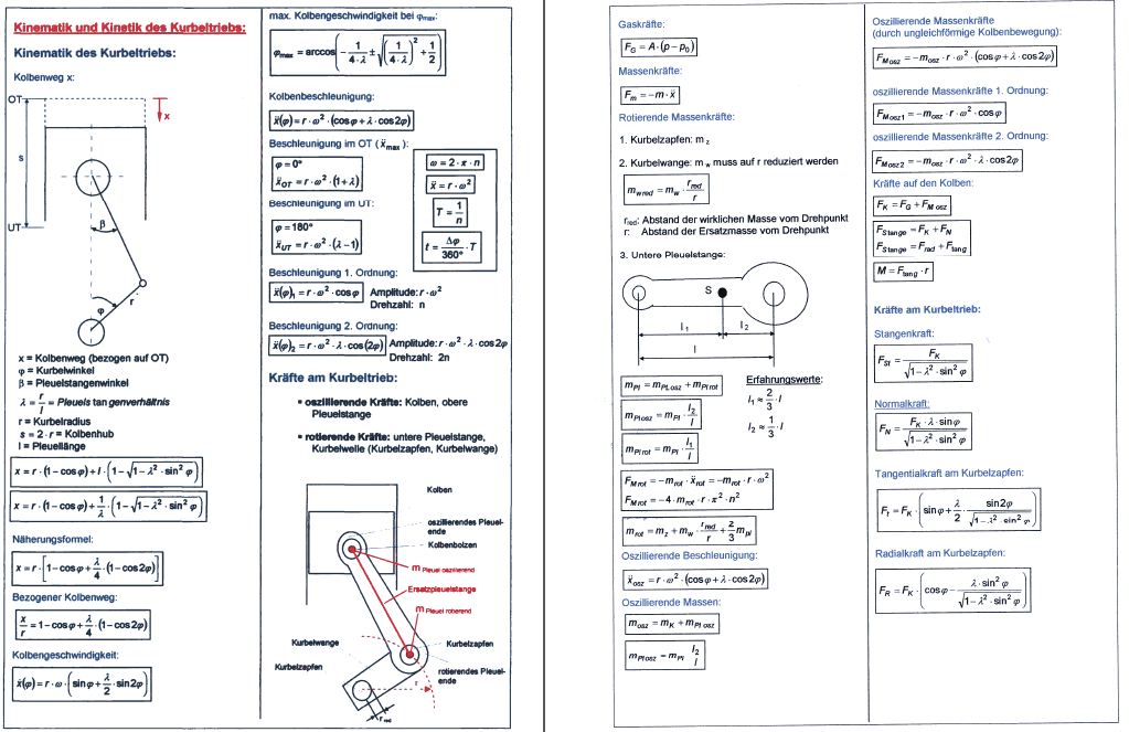

ich nehm an, du hast den kurbeltrieb berücksichtigt?
formel kurbeltrieb1.JPG (128.23 KiB) 3933 mal betrachtet
formel kurbeltrieb2.JPG (20.93 KiB) 3933 mal betrachtet

Fail.. :wink: .. von UT nach OT ist genau 180° .. der Weg zum Winkel ist aber in ner Cos-Beziehung..
