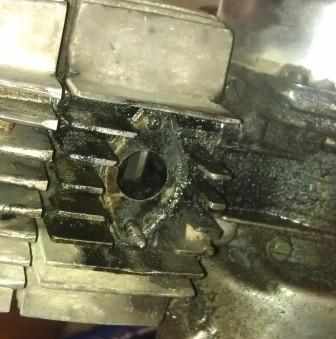

Bie meinem Puch Maxi S fehlt die zweite Schraube beim Zylinder zur Befestigung des Auspuffs. Jetzt ist es sehr laut. Kann man die zweite Schraube irgendwie wider dran machen oder gibt es andere Tricks, das es leiser wird. Und meine letzte Frage ist, ist es legal nur mit einer Schraube herumzufahren?

Schraube sie doch einfach wieder rein.Oder ist das gewinde Kaputt?

Das ist keine Schraube sondern ein Gewindestängelchen ^^
Ist sie denn abgebrochen ?

Die schraube ist nicht abgebrochen. so wie es aussieht wurde sie ausgebohrt.
Was ist die lärmlimitte?
ich hoffe man erkennts
Re: 2. Schraube zur Befestigung des Auspuffs am Zylinder feh
da du wahrscheinlich sowieso kein Gerät hast um die Lautstärke in Dezibel zu messen ist diese Frage sowieso sinnlos ^^
Helicoil reinmachen, dannach die Gewindestange und gut ist :)

Hält das mit Helicoil? wo kriegt man die? dann müsste ich noch nachbohren.
Geh zu einem Mech. Da kann sehr viel schiefgehen und die bekommt man nicht im Jumbo.
http://auto.ricardo.ch/kaufen/fahrzeugz ... 670604142/" onclick="window.open(this.href);return false;
Nim aber die M6 Version
