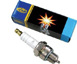

Zündkerze CNY Magneti Marelli

Hier noch ein Foto der Zündkerze wenn dies weiterhilft
Zündkerze
Zündkerze
Re: Sachs 503 läuft nicht richtig
Das bringt so viel wie wenn du ne Pizza in der Verpackung anschaust....hast danach immer noch Hunger.
Die Farbe der Elektrode wäre gefragt..

Wenn es mich nicht täuscht ist diese leicht Schwarz
