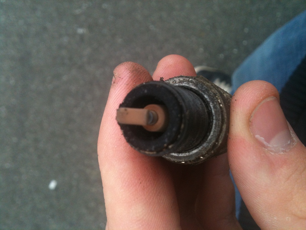

Schau mal die Kerze an? wie sieht die aus? braun? weiss? schwarz?

Wie sollte die kerze am besten aussehn von der farbe her. ?
Re: Mofa hat Kraft verloren
So wie da unten auf den 2 letzten Bildern
Hier noch im Detail wie sie nicht aussehen sollte:

Ich würde ja ein Bild hochladen von der Kerze nur weis ich nicht wie. :S [img]IMG_0481[/img] ?????
wenn du eine neue nachricht erstellst, dann kannst du unter dem "absenden" Knopf noch einen Dateianhang definieren...
oder du machst dir einen google account und machst es mit picasa.

Die Kerze is schon noch gut oder..?
Also sieht die kerze aus, die is doch noch gut.?

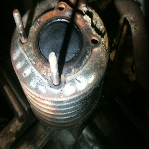

diese kerze sieht gut aus
mach aber mal ein bild vom kolbenboden(kolbenoberseite), denn auf das kerzrnbild kann man nicht zu 100% gehen
Nici2142
Beiträge: 158
Registriert: Mo 2. Mai 2011, 16:47
Wohnort: Bern ,Gemeinde Worb
Beitrag von Nici2142 »
Ok danke
Aber wo ist der kolbenboden :) ?
saghzs
Beiträge: 1669
Wohnort: CH
Beitrag von saghzs »
wenn du den zylinderkopf wegnimmst ist es die seite die du vom kolben siehst
eigentlich ists die oberseite aber es heisst aus mir unerklärlichen gründen halt kolbenboden
Nici2142
Beiträge: 158
Ok wer ich mal machen hoffentlich geht nichts schief :)
und wegem vergesser den auch noch putzen. ?

saghzs
Beiträge: 1669
Wohnort: CH
Analyse.....................................................................................>Zu Fett
versuchs mit einer kleineren Düse
Oder falls du eine Hast mit der Düsennadel
