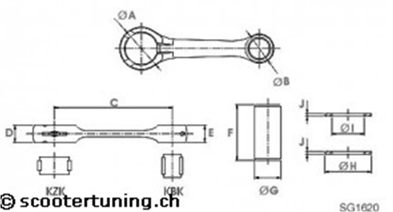

ist die pleuellänge von lochmitte zu lochmitte gemessen?

@ saghzs: hier habe ich noch ein bild gefunden
pleuel puch.png (116.29 KiB) 6269 mal betrachtet
