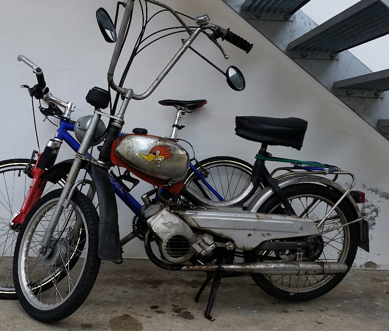

Bin auf der Suche nach einer gratis zeichnungs SW.
P.s. als ich dieses Zündap sah, musste ich irgendwie an deine Ratte denken...?!

Re: Addys Bastard #5 --- The Russian Diesel ---
Und ich muss an den Black Hunter X30 denken
