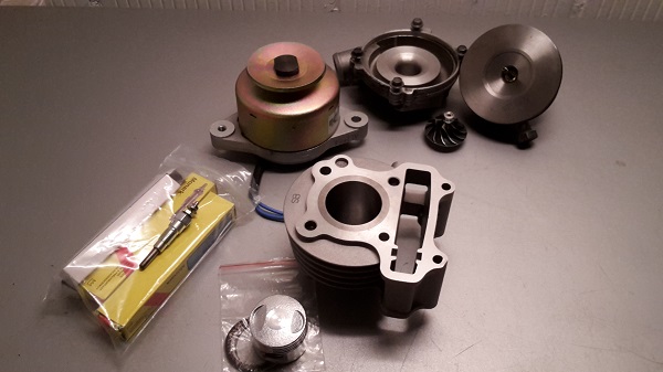

Soo... komponenten suchen. Ich errechnete bei einer max drehzahl von 5000 U/min dass der motor mind. 5g luft pro sekunde braucht... nicht viel... aber auch nicht wenig... einen perfekten motor dazu wusste ich schon. eine firma, bei welcher ich mal schnupperte (stelle abgelehnt... zu viel elektronik... bäää...) stellen mini kompressoren her, die genau diesem grössenverhältnis entsprechen ( http://www.celeroton.ch" onclick="window.open(this.href);return false; ) nun ja... da habe ich gleich mal eine email an den kopf der firma geschrieben, den ich noch kannte. Die antwort war ernüchternd... die kompressoren seine zwar optimal für die anwendung... mit 5'500 Fr. jedoch nicht ganz in der preiskategorie eines Mofas :lol: bedeutet weitersuchen...
es gibt kleine kompressoren für wenig geld, die zum aufblasen von diesen luftfiguren bei jahrmärkten gedacht sind... leider ist ein dauerbetrieb über 10min kritisch... also erst dann, wenn der diesel etwa auf betriebstemperatur ist :lol:
Da muss es was anderes geben... naja... ich hab mir jetzt mal vorläufig ein kompressor für eine hupe besorgt... mal gucken ob die genug luft bringt und im dauerbetrieb anwendbar ist...
ein kleiner smart turbo habe ich schon im vorfeld gekauft... wollte ihn mit einem riemen antreiben... aber lagerung als auch drehzahl macht mir sorgen...
auch andere komponenten fanden zu mir nach hause:

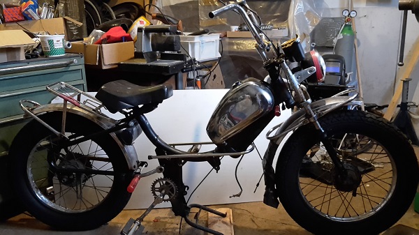

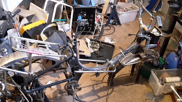

Natürlich muss zu einem rustikalen umbau auch ein rustikales mofa gebaut werden... ist ja klar. Daher entschied ich mich es im Russian Style zu machen. passt wie die faust aufs auge :^^
Der Rahmen dazu spendete mir freundlicherweise Dr. Schnauzbart. Nochmal danke dafür :thumbup
Es ist der gleiche rahmen wie mein alltagsmofa... ein sehr interessantes rahmenkonstrukt mit breiter und komplett verschraubtem hinterteil.
etwas tieferlegen darf aber trotzdem sein... dazu brauche ich platz zwischen hinterrad und rahmen für eine batterie... noch ein paar bullige reifen... und sieht schon langsam nach was aus (auch wenns noch nichts ist :lol: ) Reifen kommen aber wahrscheinlich Stollenpneus drauf... sieht mehr russian und radikal rustikal und rudimentär aus :^^
Bei Diesem mofa BLEIBT der Gepäckträger dran.... bzw. wird umgebaut oder neu gebaut, damit er wieder gerade ist. Gabel kommt ne andere... was, das muss ich noch schauen.

Wie willst du denn den kompressor betreiben?
Re: Addys Bastard #5 --- The Russian Diesel ---
dazu nehme ich die energie, die dafür vorgesehen ist... :wink: bei dem, den ich jetzt mal bestellt habe ist ein elektromotor verbaut... mit dem kleinen alternator sollte das gehen...
wenn ich einen rootskompressor des ''peugot jetforce 125 compresssor'' irgendwo ergattern könnte, würde ich ihn natürlich mechaisch antreiben... aber so einer ist schwer zu kriegen :confused:
