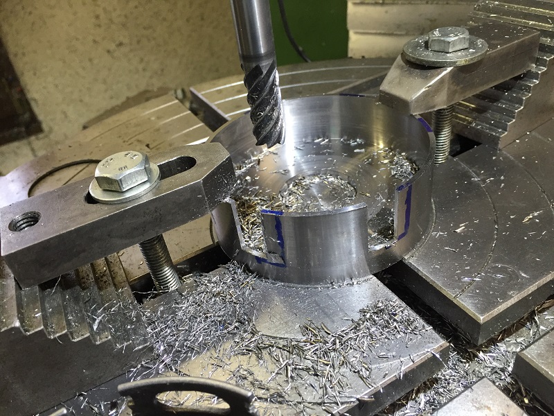

sooo am Freitag und Heute ging einiges
Der 3 Lamellen Kupplungskorb ist soweit fertig und hat mich rund 10h Arbeit gekostet....alles konventionell :roll:
Das Ding kam mega geil und sollte soweit auch passen! :) war selber erstaunt, dass es auf anhieb klappte....bis auf das eine mal als es mir den Korb aus dem Drehbank löste und er quer durch die Garage flog :facepalm:
Bevor jemand eine PN schreibt....nein ich werde keine Körbe für euch drehen da der Zeitaufwand zu gross ist mit meinen Maschienen und dies zu Teuer wäre......Cornholio bietet solche aber CNC gefräst für einen fairen Preis an!
Falls jemand selbst so einen Drehen/Fräsen möchte, kann ich auch gerne die Masse hier schreiben.
Den Motor werde ich im verlauf nächster Woche nochmal spalten und dann die Feder einbauen für die umlenkung...danach kann ich eigentlich den kompletten Motor zusammensetzen und mit der ASS beginnen. Vergaser verbaue ich nun ein 17mm Bing....was meint ihr? zuklein oder was kennt ihr sonst noch so für gute Vergaser?

Dominik80460 hat geschrieben:hat mich rund 10h Arbeit gekostet....
ehrlicher respekt für deine ausdauer :thumbup

was für material hast du eigentlich verwendet?
