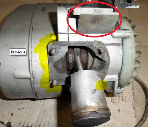

es hat ne anleitung von bikeman für einen ass
einfach ein wenig abändern und dann sollte es gehen, oder?

Du kannst keinen ASS bauen :!: Zu wenig Platz!
höchstens wenn du die Halterung abschneidest und eine Halterung am Kopf machst.

Das habe ich ihm auch schon geschrieben.

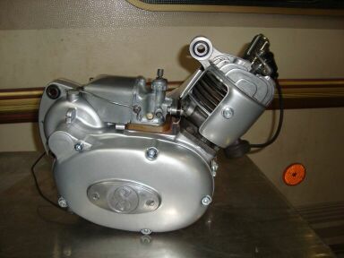

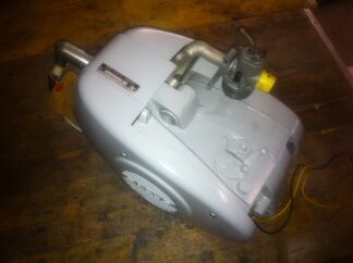

Der vordere Motorträger ist im Weg. Veim 50-2,3,4er ist der Vergaser im Motorengehäuse versenkt. Beim 503er seitlich am Motorträger vorbeigeführt.

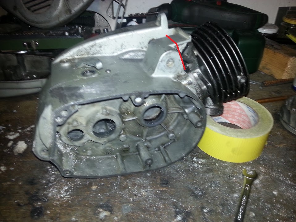

es geht schon, aber man muss das gehäuse vergewaltigen ;)
den rot markierten bereich wegsägen, und du kriegst da nen ordentlichen stutzen hin ;)

Nein geht leider nicht Addy, es hat dort extrem wenig platz. Ich konnte kaum Einen Deckel auf den EL machen bei meinem GME Gehäuse.
Am einfachsten wäre es die ganze Halterung abfräsen und den Motor am Kopf befestigen. Man muss eh einen 502er Kopf verwenden also

doch, wenn du dort abfräst oder sägst/feilst (rot) dann haste grad genug platz ;)
