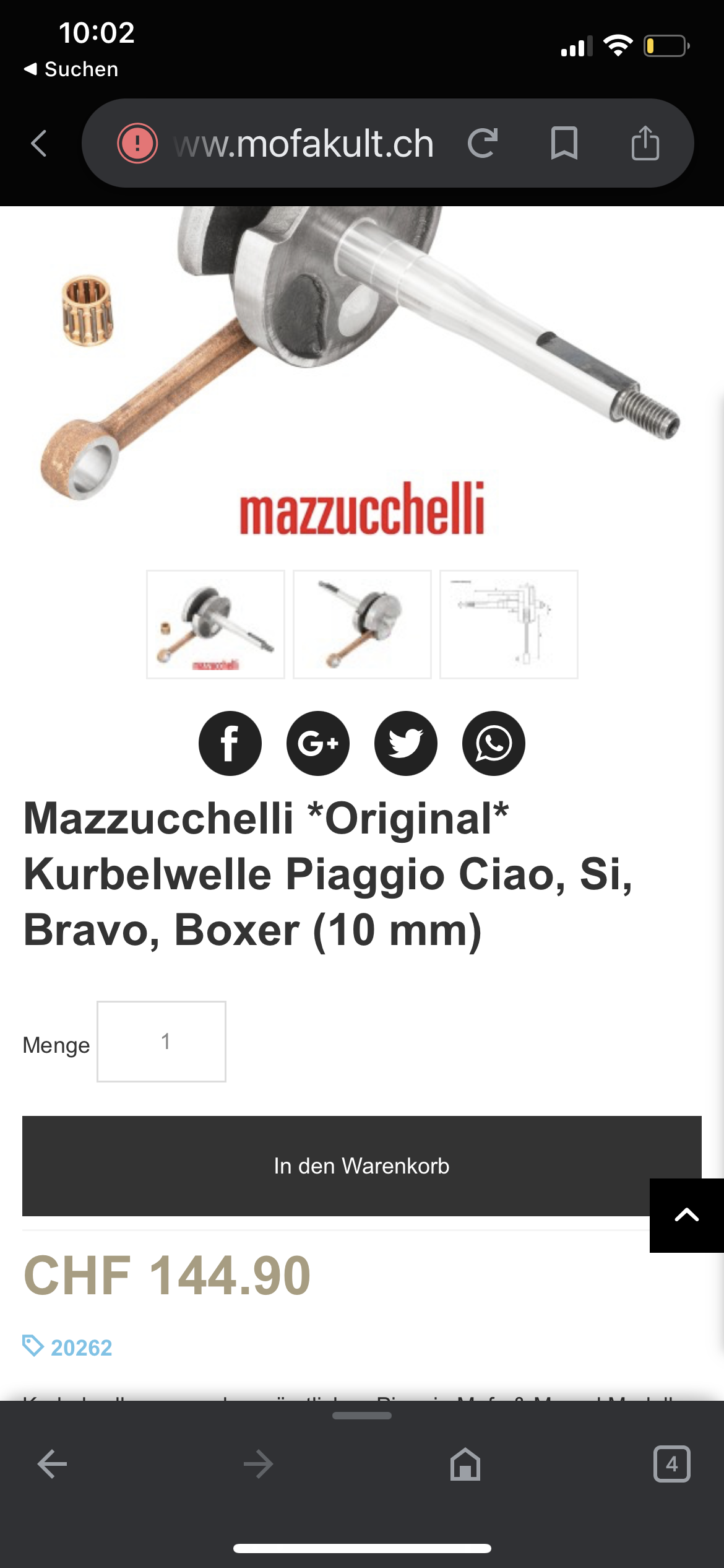

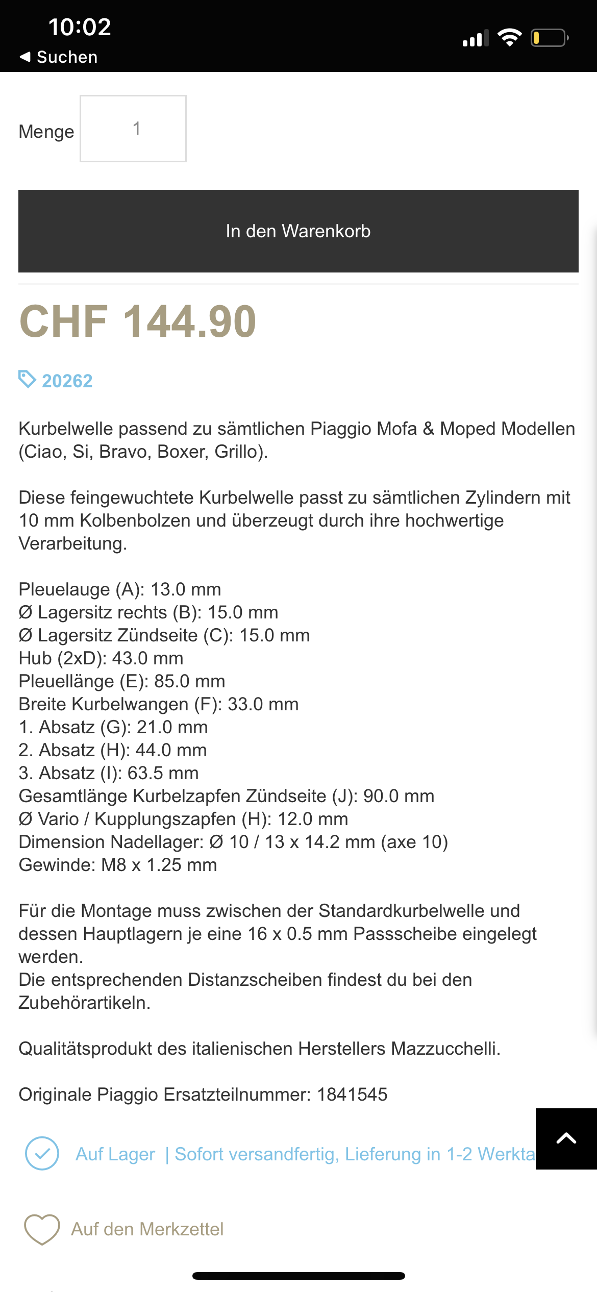

Diese Welle?
- DD3042ED-2463-4EE1-96E1-336CC56B5DE3.png (440.93 KiB) 3944 mal betrachtet
- 54F5BB04-C457-4487-B217-89D7F0EB3F39.png (1.32 MiB) 3944 mal betrachtet

Diese Welle?
Re: Malossi 46.5
Wenn dein Satz einen 10er Kolbenbolzen hat dann ist das die richtige Welle

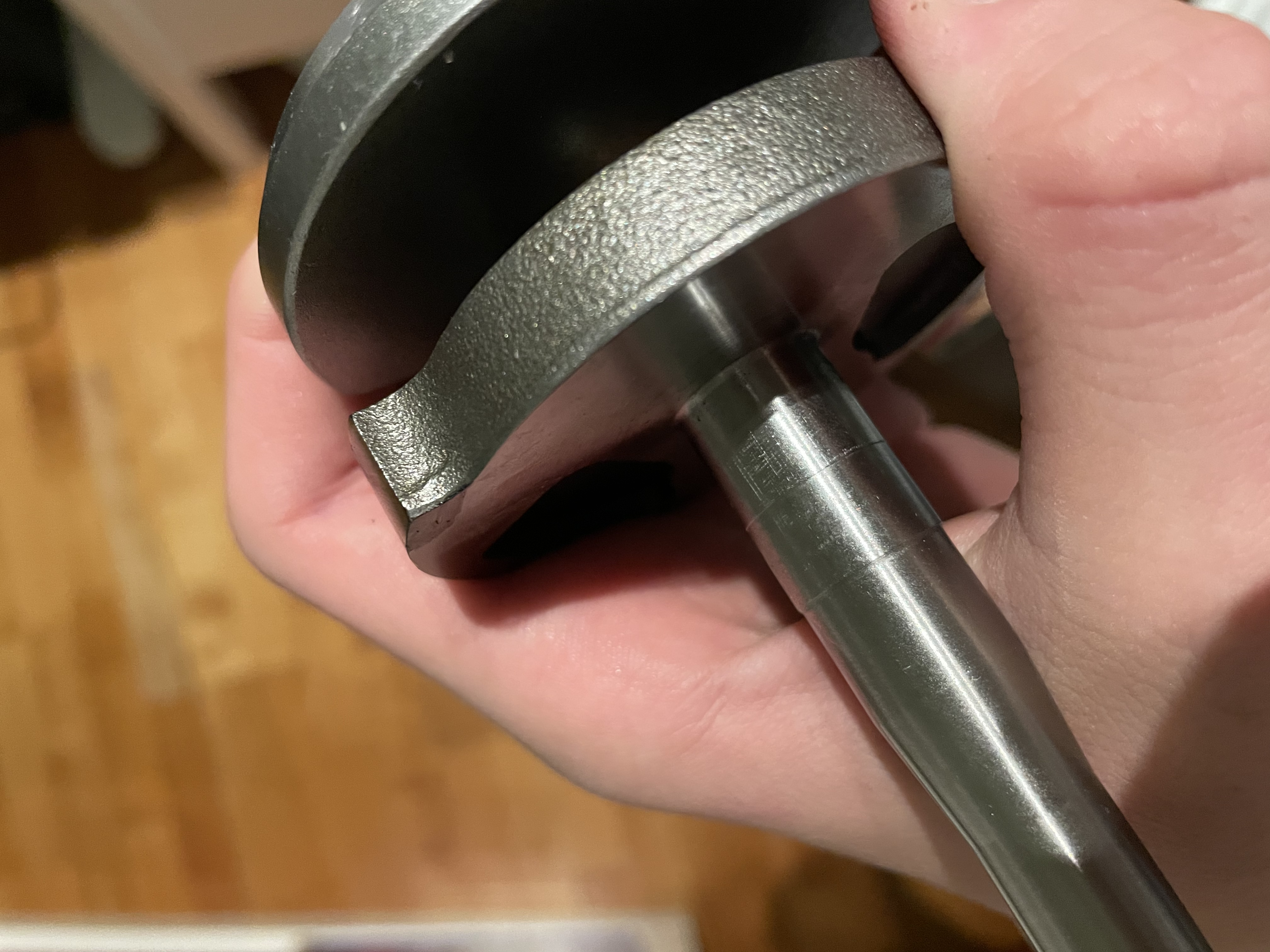

Lolo so oder?
Wenn ich diese welle mit der mazzu rennwelle vergleiche kann ich mir kaum vorstellen das er mit der mazzu standard welle besser läuft. Die rennwelle sieht viel besser aus sauber überschliffen und so.
- ACB52CF5-EE05-4006-93EE-1E74134344C8.jpeg (2.41 MiB) 3709 mal betrachtet
- F44D651F-580D-4A61-9EAD-A48177199B17.jpeg (2.51 MiB) 3709 mal betrachtet
Re: Malossi 46.5
Ok..Also wenn du meinst... dann läuft er mit der Renn Mazzu besser..
Da gehts nicht wie schön die Poliert ist , sondern um die Steuerzeiten..
Ob die Welle poliert ist oder nicht, wirst Du nicht merken, ich behaubte mal das es nicht mal Messbar ist.
Kannst sie ja auch noch ein bisschen polieren, so für dein Gewissen..
Was du garantiert merken wirst, das er viel schöner durchzieht als mit der polierten Renn Mazzuccelli..
Und wenn du wilsst das er voll ausdreht, nimmst halt 2-3 mm mehr weg..
