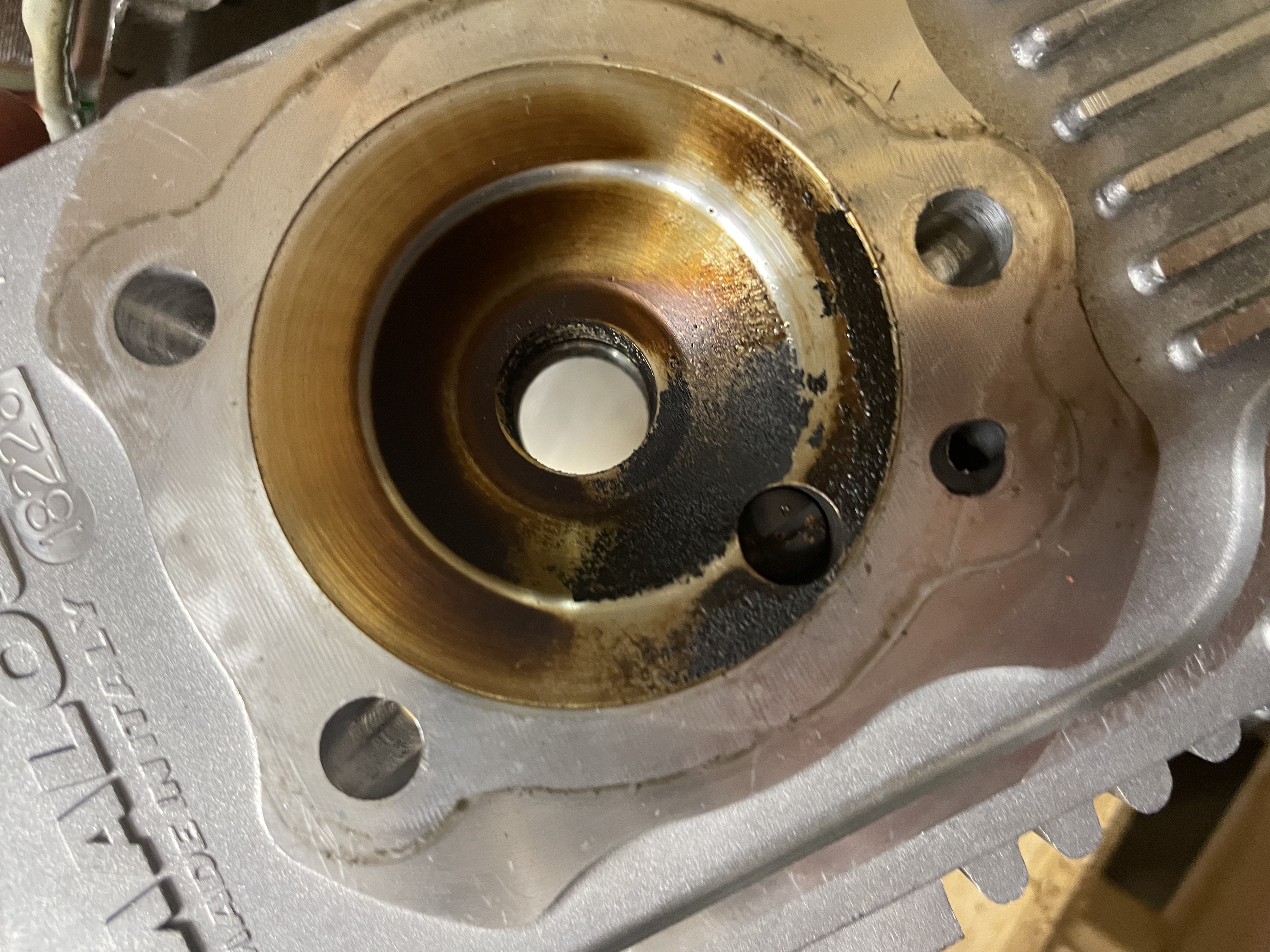

Mir ist noch aufgefallen das bei dem Malossi Zylinderkopf als ich ihn runter nahm nur die eine Hälfte vom Brennraum schwarz war die andere hälfte fast komplett sauber.

Hatte den Motor eben noch zuhause und da ich Lehrling bin nicht gerade Geld um mir teuer Teile zu kaufen. Was müsste ich ändern damit ich die sachen beheben kann, also 16er Vergaser vielleicht. Was soll ich mit den Steuerzeiten und dem Satz machen? Und eben zu der Frage noch warum bei Zylinderkopf nur die hälfte wo das Ventil ist schwarz ist und die andere sauber?

Mach mal ein Foto vom Kopf ..

Undicht wahrscheinlich oder?
