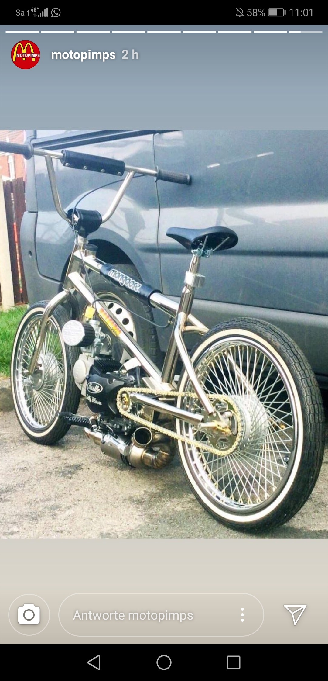

Re: Pimp my BMX
Da gibt es ja noch andere, die das Gleiche vorhaben
- Screenshot_20190416_110125_com.instagram.android.jpg (1022.63 KiB) 2981 mal betrachtet
Zündapp ZR 30; Puch Maxi N

Re: Pimp my BMX
Ja diese Teiler kann man aber kaufen. Sind mehr ein Pitbike als ein BMX... Mehr als 20 Zoll Räder und 125 ccm 4 Takt Motor
