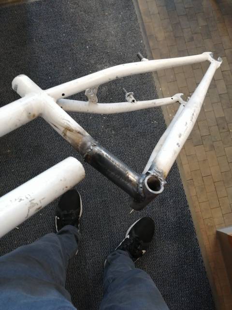

Ich bin neu hier auf Mofapower und möchte euch mein Abschlussprojekt der 3. Sek vorstellen. Dabei habe isch mich dazu entschieden, mein BMX zu motorisieren.
Natürlich mit einem Mofamotor :-)

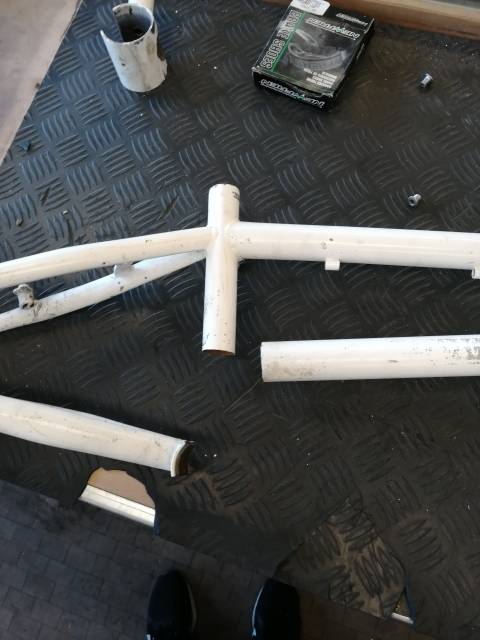

Begonnen habe ich mit einer einfachen Skizze, mittlerweile bin ich aber schon etwas weiter. Die untere Stange wurde durchgetrennt und eingeschnitten, um sie nach oben zu biegen und somit Platz für den Motor zu schaffen. Da der Platz dann immernoch recht beschränkt war, habe ich auch die obere Stange noch eingeschnitten und verbogen, um den Winkel des Lenkkopfes etwas flacher zu gestalten. Anschliessend konnte ich die Schlitze wieder zuschweissen und als Verstärkung noch zwei Stahlbleche auf die Seite Punkten.
Ich hoffe, dass ich alles richtig gemacht habe, denn das ist mein erster Beitrag in diesem Forum. BildBildBild

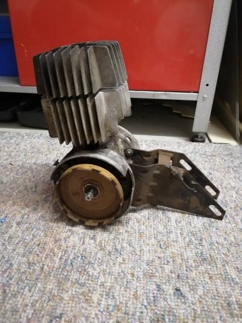

Beim Motor habe ich noch 2 Varianten zur Auswahl. Entweder ein Solo 712 Motor, den ich schon mehr oder weniger wieder zusammen habe oder aber auch einen laura anker m48 Motor mit 38mm eurokit puch zylinder.

Beim Motor habe ich mich jetzt definitiv für den m48 Motor entschieden. Dort kommt ein 38mm Puch Eurokit zylinder und ein 16mm Motorsägenvergaser drauf. Ich bin aber gerade noch günstige 6202 Lager und Simmerringe am suchen, einer davon ist ein spezieller 15*35*7 offset Dichtring.

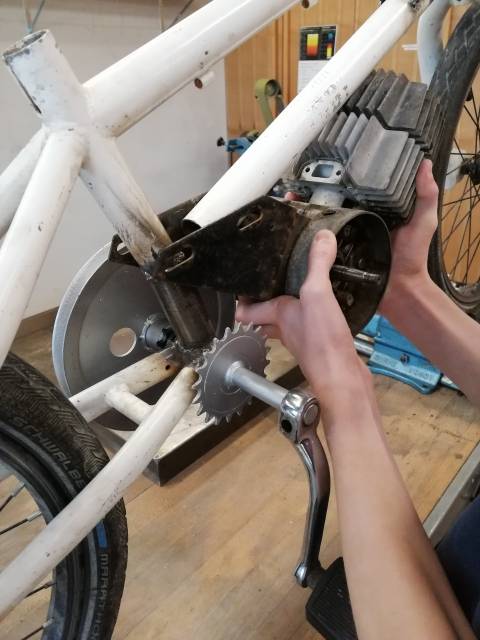

Heute bin ich leider nicht sehr weit gekommen. Ich konnte nur alles mal zusammenstecken, die 2 vermurksten Stehbolzen rauswürgen und mit der Motorenhalterung beginnen. Bis jetzt passt aber schon mal alles recht gut.

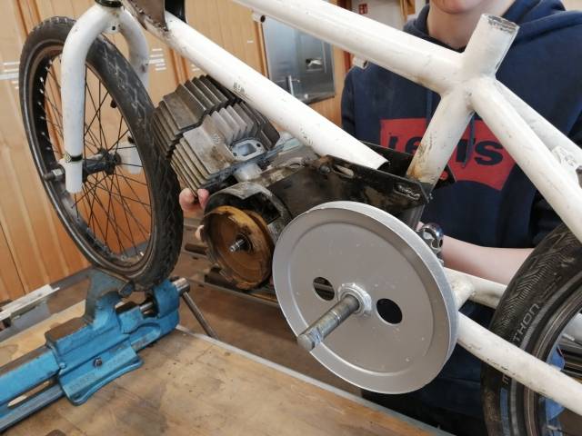

Leider nicht sehr viel aber ich bin mit dem Ergebnis sehr zufrieden. Jetzt fehlen nur noch zwei Bleche uben und unten an der Motorenhalterung und zwei löcher für die Befestigung des Motors und der Rahmen ist schon fertig. BildBild

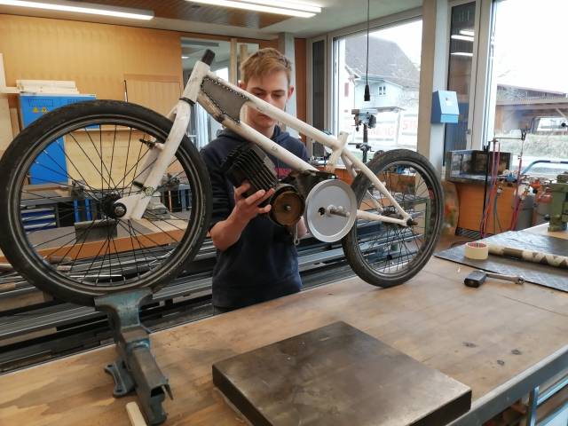

Motorenhalterung ist nun fertig. Und somit eigentlich auch der ganze Rahmen, nur eine hässliche "Schweissnaht" muss ich noch schön abschleifen.
Für den Motor habe ich einen Membranblock mit dem 3d Drucker aus PLA mit 100% infill gedruckt. Benzinresistent ist er, nur wird er die Temperaturen im Kurbelgehäuse ertragen?
Also er ist ganz gegenüber vom Zylinder und der originale Block war ebenfalls aus Kunststoff. Wenn jemand sagen könnte, wie warm es in einem Kurbelgehäuse eines Solo Motors wird, würde mir das sehr helfen. Bild
Sonst überlege ich mir halt, den 2. Zylinder auf Schlitzsteuerung umzubasteln. BildBildBild
