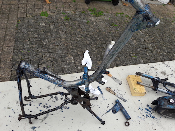

Bin jetzt dran, den Rahmen, Gabel und Tank abzubeizen weil ich die Möglichkeit habe mit aluoxid zu strahlen was aber nur geht wenn der Lack vorher abgebeizt wurde. Jetzt meine Frage: Darf ich die Lagerschalen(Tretlager, Steuerlager) ausbauen? Und wenn ja, kann man die ohne Spezialwerkzeug wieder reinpressen?
Und wie nehme ich die Gabel auseinander? Ist glaub eine Herculesgabel, Bilder sind ja in diesem Thread vorhanden.

Re: Sachs Rixe 503 aufbereiten
Also, die Schalen kannst du locker ausbauen, am besten mit einem Durchschlag.
Wieder einpressen geht meistens auch gut. Ich machs jeweils so, dass ich die untere Lagerschale vom Steuerrohr per Hand ein bisschen reindrücke und dann den Rahmen mit der reingerückten Lagerschale nach unten so knapp über die Werkbankkante halte, danach auch noch die obere Lagerschale reindrücke und dann ein Holzstück auf die ober Lagerschale lege und das ganze mot dem Hammer reinschlage. Den Rahmen musst du halt dann so oft wenden bis beide Schalen drinn sind.
Am besten macht ihrs eh zu zweit, da dann einer den Rahmen halten kann.
Und die Tretlagerschalen kannst du einfach mit dem Schraubstock einpressen, also Schalen in den Rahmen drücken, evtl. noch zweit Stückchen Holz zwischen Schraubstockbqcken und Rahmen und dann den Schraubstock einfach anziehen.
Gabel ist eine Rixegabel. Es gibt nur noch 2 Schrauben zu lösen, wenn du die Gabel schon ausgebaut hast. Diese sind unten an der Gabelbrücke. Nachher kannst du alles entfernen, die Holmen musst du rausdrehen..

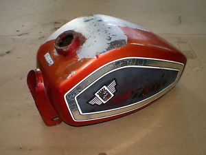

so, heute wurden alle Lagerbüchsen, der Ständer und der Haltegriff demontiert. Muss also nur noch fertig abgelaugt werden und dann ab zum Strahlen. Der Tank ist anscheinend ein Ori Rixe Tank, nicht wie Bikeman vermutet hat es sei ein Pony Tank. Gibt es die Kleber noch zu kaufen? (Siehe letztes Bild) Hab bei MK eben nichts gefunden...

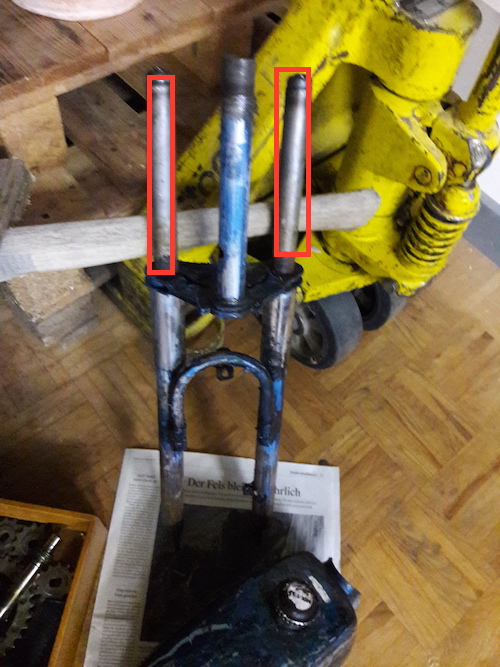

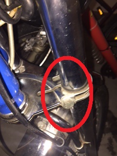

Und bei der Gabel... Ist es richtig die rot eingekreisten Stangen herausdrehen muss? Bei mir bewegen die sich nicht, Versuchs morgen mal mit Hitze. Und welche Federn muss ich für die Rixe Gabel kaufen?
Das sollten diese Federn sein:
https://www.mofakult.ch/sachs/gabel/gab ... es-konisch" onclick="window.open(this.href);return false;
Die Gabelbrücke kannst du einfach nach oben hin wegziehen und dann die Holmen rausdrehen..
Okay danke ich Versuchs, bist du sicher mit den Federn? steht eben für Hercules gabeln
Hab die in meiner Rixe Gabel auch drinnen.. bau die Gabel auseinander, dann siehst du welche Federn drinnen sind..
das sind doch keine Rixefedern?.. sowieso Exotisch.. ich kenn auch keine Herculesgabel, wo die passen würden.
@ Puchi .. hast du n Geldscheissser?
.. Wieso willst du partout alles neu kaufen? wenn ich das so lese, hast du die Federn ja noch nicht mal gesehen..?
diese Schraubenb müssen raus.. dann kannst du die Gabelbrücke demontieren und dann die Holmen aus den Tauchrohren rausdrehen
Aufkleber gibt es hier: https://schneideteufel.de/shop/advanced ... xe&x=0&y=0
