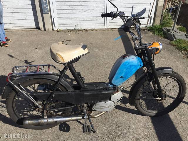

Heute wurde mir das Mofa geliefert und evtl bekomme ich noch Ersatzteile dazu. Mein erstes Ziel ist es, den Motor zum Laufen zu bringen. Den Vergaser habe ich gereinigt, düse gewechselt. Läuft immer noch nicht, ich nehme an es hat mit dem Deko zu tun. Bei dem ist alles klebrig schwarz verdreckt. Was kann ich dagegen tun? Und beim Schaltgriff ist das Gewinde ausgerissen, womit man den Griff befestigen kann. Daher kann ich nur sehr schwer in den 2. Gang schalten, der 1. geht gar nicht. Wenn ich versuche das Mofa zu starten, tönt es als ob es kein Benzin bekommt und beim Deko raucht es raus. Ich hoffe auf eure Unterstützung :bravo: :hilfe

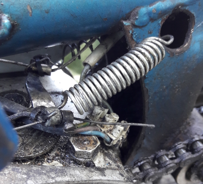

Hier sind mal Fotos vom Kupplungspedal- und Schalthebel. Die jeweilige Feder ist einfach am Rahmen befestigt. Ist das richtig so? V.a. die Feder beim Kupplungshebel ist "usglotschet" und wurde einfach mit Kabelbinder festgemacht. Wie kommt das richtig hin?
ps habe den Motor zum laufen gebracht :thumbup
Re: Sachs Rice 503 aufbereiten
Die Federn sind nicht Original...
So zeugs wird gemacht wenn die Federn im Motor kaputt sind und man zu faul ist das zu reparieren... Wenn du Pech hast liegt jetzt irgendwo im Motor eine zerbrochene Feder auf dem Weg zum nächsten Zahnrad um sich zusammen mit dem Zahnrad zu beerdigen.

Welche Federn muss ich alles kaufen? Kannst du mir nen Link geben? Und welche spezialWerkzeuge brauche ich, um den Motor zu öffnen und die Simmerringe zu tauschen und eben die
federn? Und braucht man einen Kolbenbolzen auspresser für die Sachs Kolben weil bei meinem Maxi brauch ich keinen... :spinner

Feder hätte ich dir auch .. aber solange die Wellen kein übermässiges Spiel haben und die Simmer total undicht sind, lässt du den Motor besser zusammen. Wenn die Schaltfeder schon unten liegt, dann bleibt sie auch dort liegen

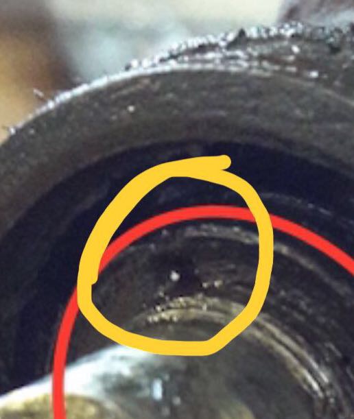

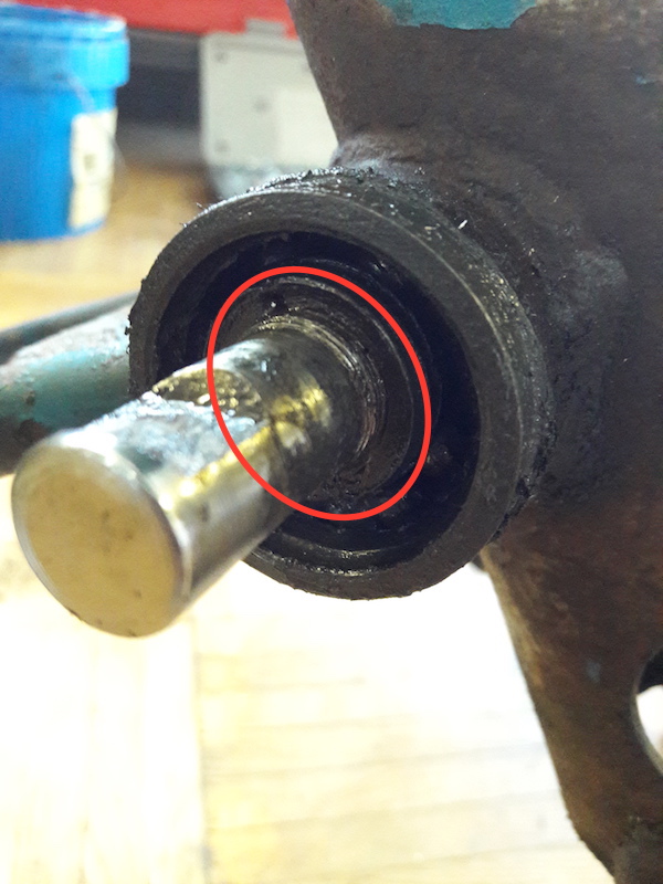

Sorry Bikeman. ich habe es jetzt verstanden. Die Teile sind jetzt fast alle vom Rahmen weg, ausser die Tretachse. Wie bekomme ich das rot eingekreiste Teil raus? Weil der linke Pedalarm lässt sich nicht lösen.
Re: Sachs Rixe 503 aufbereiten
Hats da n Gewinde drauf?
Lös mal den linken Pedalarm...
Genügend Öl, hitze und hammer mit Durchschlag sillte es klappen.

Also auf der Achse ist ein Gewinde daher sollte auf dem teil auch eins sein... :?:
Da in dem Schlitz ..
.. kannst du mit Werkzeug ansetzen..
