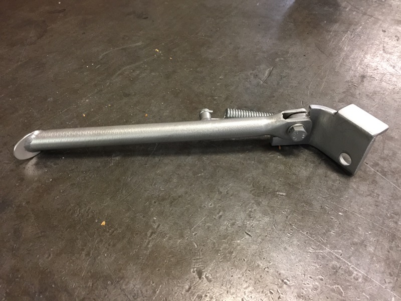

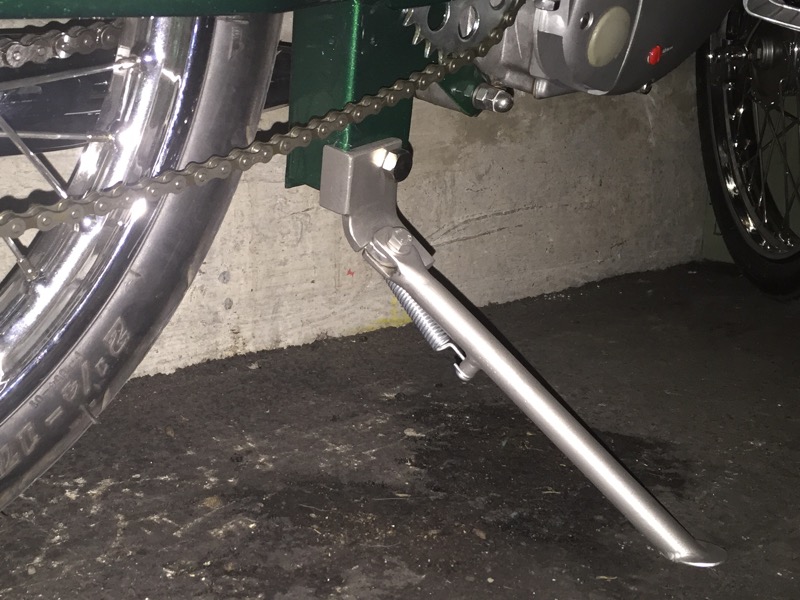

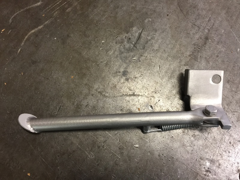

Sodali..
1. Versuch Eigenbau Seitenständer
- IMG_0996.JPG (142.72 KiB) 1678 mal betrachtet
- IMG_0997.JPG (158.63 KiB) 1678 mal betrachtet
- IMG_0998.JPG (169.67 KiB) 1678 mal betrachtet
Re: Belmondo " Race Flag "
Kpl? oder 'nur' die Schnittstelle zum Rahmen?
... wir sollten zusammen ne Bude aufmachen, du arbeitest und ich kassiere .. was meinsch??
Komplett neu gebastelt..
Wir ne Bude aufmachen ? Wäre dabei..aber .... das mit dem kasieren bin ich nicht ganz deiner Meinung
- IMG_1002.JPG (147.73 KiB) 1648 mal betrachtet

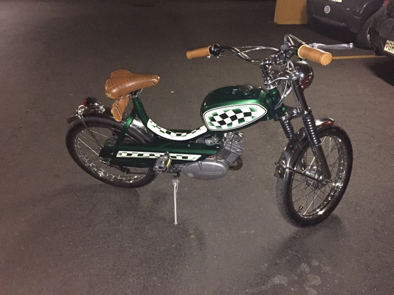

Wirklich schönes Stück geworden!
Gefällt mir sehr!
Der Sattel ist jetzt nicht so meins, aber er passt gut zu den Griffen.

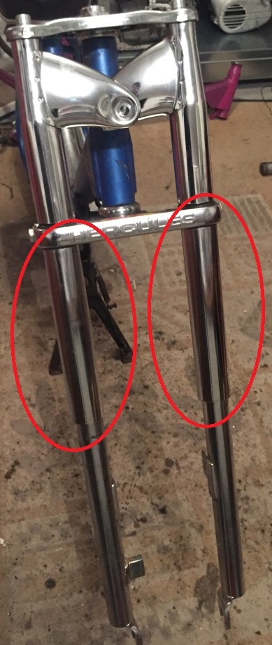

Die gummi Blasbälge aus der Gabel müssen meiner Meinung nach noch weg!
Bieg doch ein verchromtes Röhrchen um die Gabel, dann siehts aus wie ne Feder auf der Aussenseite. Oder sowas.
Das Gummizeugs passd nicht zu so einem geilen Gefährt.
Gute Arbeit!
Gefällt mir sehr!
Gute Arbeit!

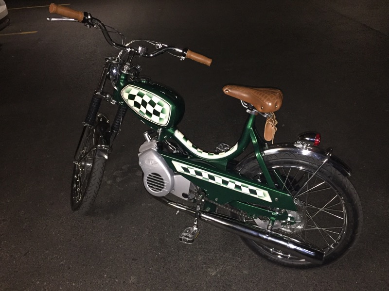

Schnauzbart..
Der Sattel ist aber sehr bequem
( mann .. kann ich gut lügen
Das Gummizeug an der Gabel regt mich ja auch auf.. weis aber nicht wirklich wie ich es lösen soll.. evt. Drehe ich mir neue Holmen und lass sie verchromen..
Den neuen Auspuff hab ich jetzt auch noch montiert.. 28/65
Zieht ein bisschen besser... aber extrem leise ist er.. und durch das kleine Loch hinten kann doch nicht alles raus was rein kommt..
Die Endtöpfe sind meiner Erfahrung nach gut abgestimmt.
Ev. Kannst du dir ja eine Feder bis ganz nach unten zur Achse fertigen. ?
Verchromt würde das Ding bestimmt Monstermässig aussehen.
Have a fucking weekend...
.. such nach passenden Staubsaugerrohren.. schön dünnwandig, verchromt und günstig.. habe ich an meiner langen Version auch dran ..
.. Geheimtipp ... Auspuffendröhrli von nem VW-Käfer passen auch ganz genau.. (sind aber heute wahrscheinliuch schwer zu bekommen)..
