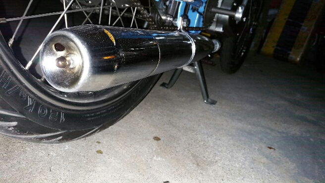

Habe mich auch schon gefragt ob das 1cm Loch am Auspuffendstück reicht um die Abgase abzuführen.
Ich könnte mal versuchen den alten Topf zu montieren.
2016-07-19 05.51.42.jpg (210.33 KiB) 4826 mal betrachtet
