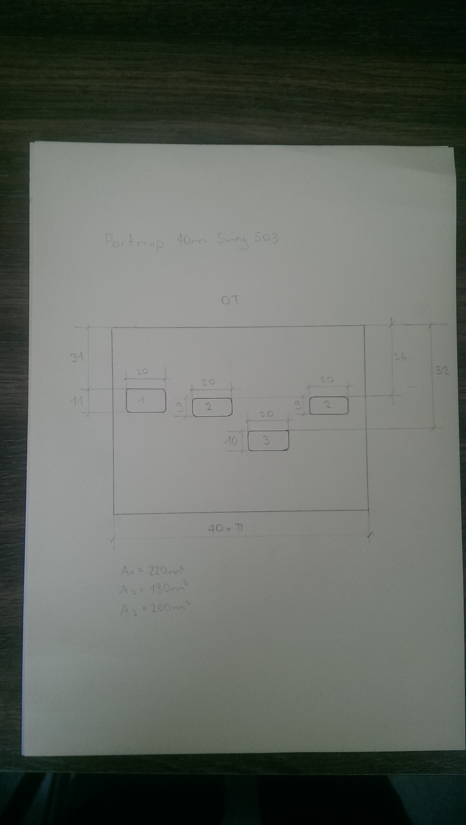

Re: Sachs 503 Swiing Zylinder
Interessant wären die Steuerzeiten und ein Portmap

Hier die Portmap zum Kit.
Portmap 503 swiing
Portmap 503 swiing
erstaunlich, dass die Üs so gross sind.. viel grösser als der ES und auch als der AS.. die SZ sind zahm ...
verkaufe Tuninganleitung für den SWING 40mm.. :evil2: .. da ist Potential drin :^^
... ich würd ihn 1,5mm Liften, den Kopf 1,3mm planen und ein 3mm Kolbenfenster machen ... :thumbup
sachs-4ever hat geschrieben:@mr. Kanister: könnst du mir die Steuerzeiten angeben?
Die stehen unten auf dem Zettel
.. Nope .. das sind die Schlitzflächen .. mit den angegeben Massen kannst du ASZ und ÜSZ als Näherung ausrechnen ..
