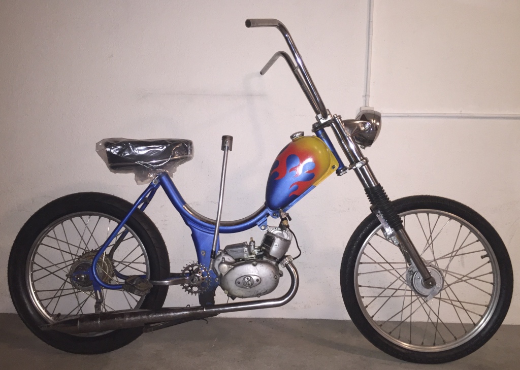

Das Gotlett - Rixe goes Pimp

Finde ich sehr geil die farbkombination!

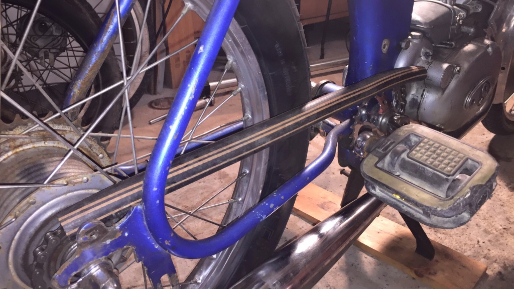

how about Kettenschutz :^^
Re: Rixe goes Pimp
Ich hätte hier noch ein Trinkröhrli, das sich ebenfalls sehr gut als Kettenschutz eignen würde.... :wink:

Bikeman hat geschrieben:how about Kettenschutz :^^
Mir schwebt was ähnliches für mein Avatar vor.
Antriebskette verschwindet in einem Chromstahlrohr.

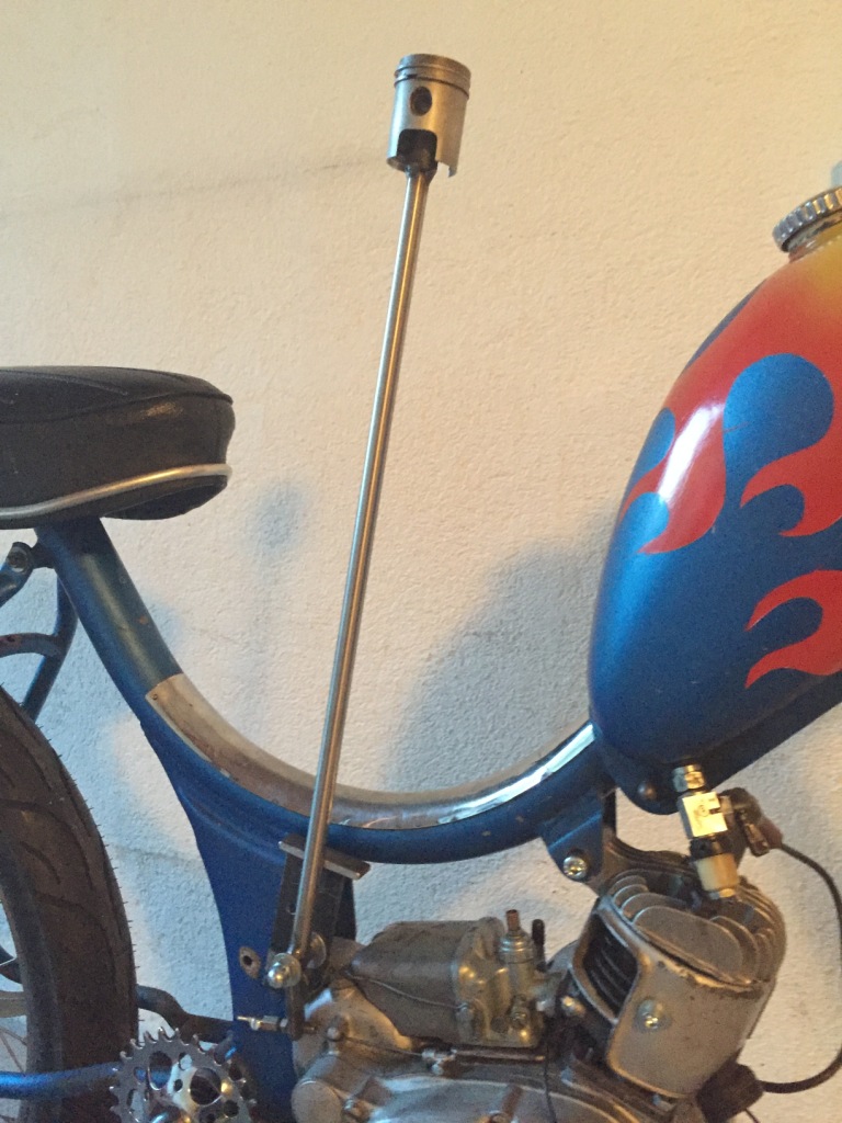

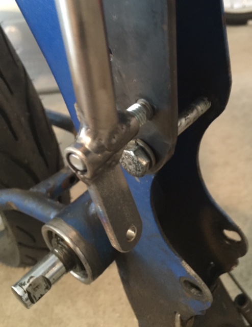

addy33 hat geschrieben:Vorallem ist der Hebel so gross, dass man das eine mal am Tank und das andere mal an den Eiern anstösst :lol:
.... ich habe mir das natürlich überlegt .. der Schalthebel macht iw knapp 10mm Weg .. mit nem 1:10 Hebel beträgt der Weg des Schaltknaufs aso iw 10cm .. ich habe zwar grosse ..( :hi: ) .. aber selbst mit der Durchbiegung des Schalthebels sind sie noch nicht im Weg :thumbup
und ja klar ists Ernst gemeint 8)

Re: Rixe goes Pimp
Hat der 502er nicht die selben hebellängen wie der 503er?
denn dann sinds ca.15-17mm hebelweg :^^
da wird's dann langsam knapp mit deinen dicken Eiern :lol:
Re: Rixe goes Pimp
Gemessen habe 8,8mm .. und suscht einfach Übersetzung ändern :thumbup

... work in progress ...
Re: Rixe goes Pimp
:thumbup ... so mach schalten Freude

.. also die Knüppelschaltung kommt gut.. :thumbup .. bin stolz auf mich.
