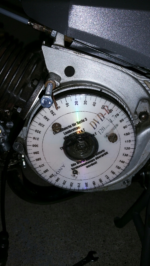

Meine Messdaten : Auslass 117,247
Überströmer 125,232
Einlass 305,53
Habs nach Anleitung vermessen.Könnt ihr etwas damit anfangen?

Re: Sachs 503 HG Kraft
yoh.. Einlass hast du falsch gemessen oder falsch zusammengezählt.
.. ÜberströmerSZ kann auch nicht stimmen..
nochmals ganz von vorne
.. bei einem Automatenzylinder sollten mit einem Lift von 2mm die ÜS ganz offen sein.
=> was steht bei deinem Zylinder auf der rechten Seite auf dem Zylinderfuss? => "30km" oder "+30km" oder "30km CH12" ?
=> welchen Lift hattest du beim Messen? (mit'Lift' meine ich immer, wieviel du den Zylinder TOTAL angehoben hast.. also zb 1,5mm Spacer und eine Dichtung oberhalb à 0,5mm gibt einen Lift von 2mm. Die Dichtung unter dem Spacer nicht mitzählen, weil die Original ja auch schon da ist
und zum interpretieren/nachrechnen: kannst du mal die Ablesewerte posten? also wann geht der Auslass auf ? wann zu? wann gehen die ÜS auf? wann zu? wann geht der Einlas auf? wann zu? und zur Sicherheit.. so wie auf dem Bild, also bei 0° steht der Kolben in OT?

er hat halt die scheibe falsch platziert... na und... rechnen kann man trotzdem damit...
ÜS: 107°
EL: 118°
wirklich draufankommen tuts ja eeh nicht
Auslass 130°Trailrunner75 hat geschrieben:Die Überströmer sind im UT bis auf ca.1mm offen.!
Überströmer 125,232
Einlass 305,53
ÜS: 107°
EL: 118°
dass ist mir etz zu hoch Addy.. erklär, wie du von seinen Werten auf deine kommst..
deine ÜS-Werte sind auch komisch.. Autozylinder mit 1,8mm Lift habe ich jeweils ca 112° ÜSZ gemessen.. 5° Messfehler tünken mich dann wieder um arg viel
Und wieder komme ich auf die gleichen werte.
0 Grad auf den montierten zeiger.Kolben OT.Drehrichtung links.Die Gradscheibe habe ich aus dem Internet.
Komisch
Komisch
ganz einfach aufrechen... ist doch logisch...
erster messpunkt bei 125° enspricht 0° zweiter messpunkt bei 232 um auf die basis von null zu kommen, rechnet man den den auf null gesetzten wert ab... also 232-125=107
völlig einfach und logisch...
sandguss ist nicht immer gleich... dazu kommt, dass er ev. keine dichtung montiert hat. kolben haben toleranzen, und die kurbelwelle hat nicht 42,00mm hub, sonder 42 plus minus 0.2mm
das kann gut sein
dazu kommt, dass das abdrehen am zylinderfuss auch weksmässig nicht immer zu 100% gleich ist... das is gar nicht möglich (wirtschaftlich)
@trailrunner
um es so zu machen, wie bikeman meint (was meiner meinung nach unnötiger aufwand ist
) musst du den kolben an OT position drehen, und dann die scheibe auf deinen zeiger abrichten.

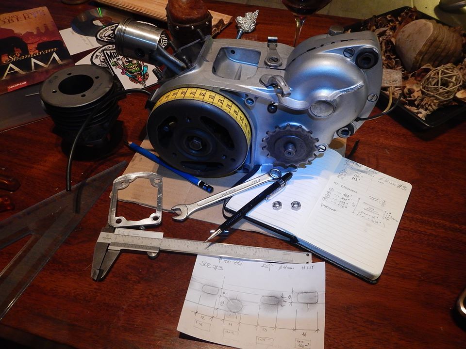

Wenn Du mehr Kraft willst, musst Du aber die basics eines 2T Motor verstehen, also eben SZ, Quetschkante messen und Portmap machen. Mit diesen Daten kann man Dir helfen. Alles andere ist herum feilen und bohren auf gut Glück und in den meisten Fällen schade um die Teile..Trailrunner75 hat geschrieben:Ich möchte nicht Doktor Mechanik werden![]()
Nur bisschen mehr Kraft. So wie scheint ist das nicht so einfach möglich.
Ich machs so damit ich nicht rechnen muss:
Messband bei ca 36 cm abschneiden un zu einem Ringband zusammenkleben.
das Ganze wird verschiebbar aufs Polrad gestülpt. Am Gehäuserand irgend wo eine Markierung machen.
Zum Messen gehe ich folgendermassen vor:
Zum besp: EL: am Polraddrehen bis der Schlitz aufzugehen beginnt. Dann verschiebe ich das Null des Messbandes auf die Markierung am Gehäuse. Dann drehe ich weiter am Polrad (im Falle EL über den OT) bis der Schlizt wieder ganz zu ist. Dann ablesen: Die gemessenen mm sind gemäss hiessiger und allgemeiner Übereinstimmung ziemlich genau die Grade der entsprechenden SZ. Also, 117 mm gemessen = 117° SZ des jeweiligen Schlitzes.
Für die anderen Schlitze gilt dasselbe: schauen wenn er aufgeht, das Messnull platzieren, weiterdrehen bis er wieder zugeht, und ablesen. Finito. Als Hintergrund info: man misst während wieviel Grad ein Schlitz offen ist, immer in der Drehrichtung des Motors.
Dann noch ein Portmap damit man die Querschnitte sehen und deren Proportionen vergleichen kann.
Ich find diese Methode um einiges einfacher und direkter als die Zu-und Abzählerei...
beim offenen porad des 502ers ne gute methode... beim versenkten 503 eher mühsam...
man kann auch ohne steuerzeitenablesen gute resultate erzielen...
und die daten haben wir ja. du hast das schon gut gemacht... mehr brauchts nicht...
miss mit der schiebelehre noch, wie breit dein einlass ist.
dann zählst du deine bearbeitungsmöglichkeiten auf (drehmel, bohrmaschine oder was auch immer), und es wird dir EINFACH und schnell geholfen...
