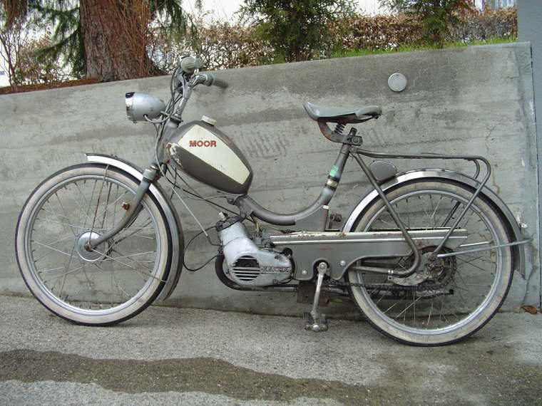

:thumbup ...finde ich auch! Das Töffli könnte ein Sachs Alpa Moor 1968 sein. Dieses Bild habe ich gefunden:
Sachs Alpa Moor 1968.jpg (79.14 KiB) 7405 mal betrachtet
Habe soeben die Bilder in deinem Thread angeguckt. Sehr interessant! Das Töffli war wohl eine Sachs Moor. (Ich hoffe, du hast das "Moor-Schildchen" nicht vernichtet: Das könnte einiges Wert sein!)
Die Gabel scheint mir eine sehr schöne Hercules-Gabel zu sein! Nicht original, aber je nach Zustand einiges wert!
In den 80ern haben wir solche Töfflis ähnlich umgebaut. Meins war halt n Puch. Wenn du zur verchromten Hercules-Tele noch einen hohen Lenker und ein verchromtes Bullauge montieren würdest, wäre es bald Ori 80er gestylt...
Leider weiss ich nicht, wie gut die Ori-Farbe deines Moors noch war. (Wenn sie noch gut gewesen wäre, hättest du etwas Wertvolles zuerstört... ) Egal: Die ist ja jetzt abgeschliffen. Auch wir hatten nur Spraydosenlack. Vorteil: Sehr günstig, schützt das Metall und wenns nicht mehr schön ist, einfach runter damit und eine andere Farbe....
Solltest Du noch etwas mehr Bobber-Styling wollen, würde das zu eingekürzten Schutzblechen führen. Es wäre schade, wenn du Original-Schutzbleche absägen würdest. Geh mit der Flex und der Blechschere lieber an billige Nachbauten ran...
