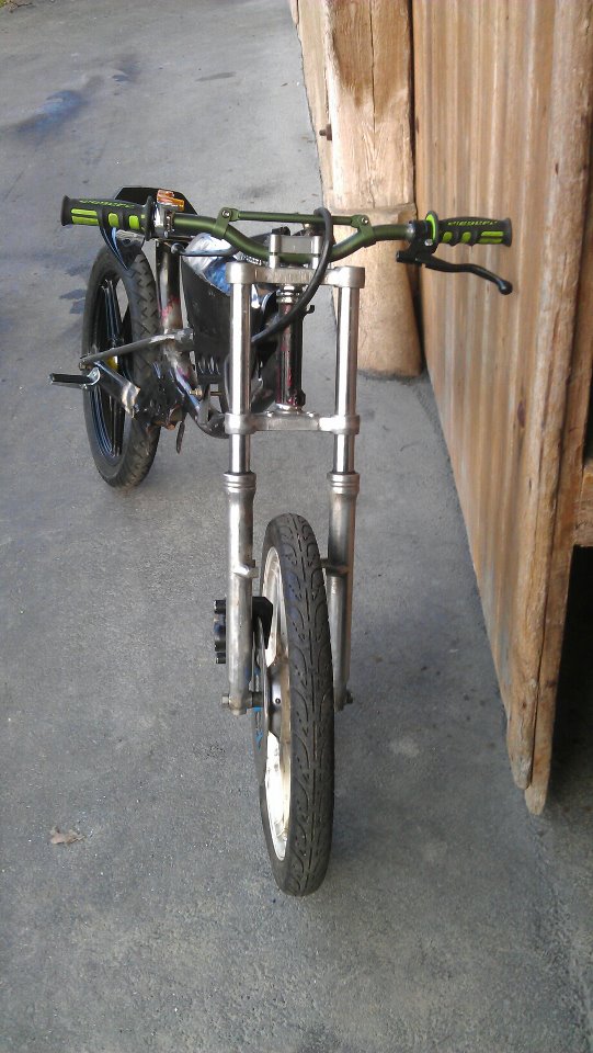

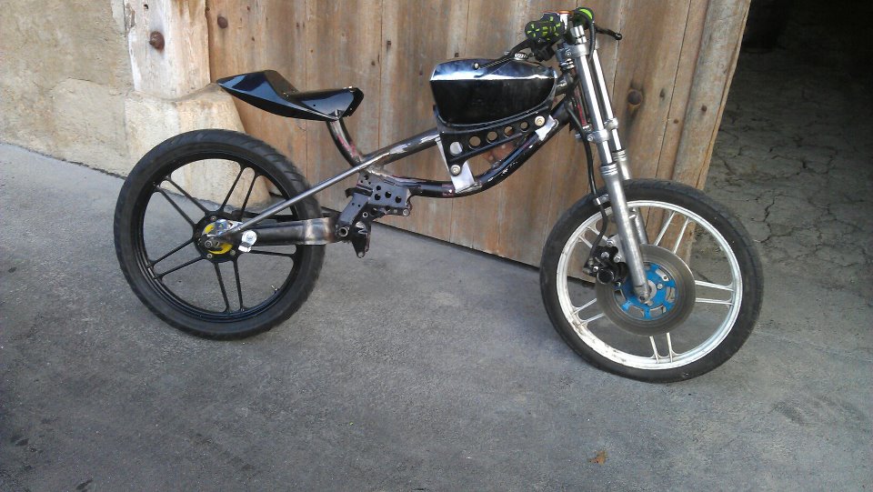

Hat sich wieder mal was getan hatte länger keine zeit und habe jetzt Heute mal weiter gemacht ich lass mal bilder sprechen, verbaut wurde:
Yamaha Gabel mit Scheibenbremssystem
Halterung für PVL unter dem Tank
Rennschale angepasst
Ori schwinge heraus gebogen damit man ein breiteren pneu verbauen kann
Fussrasten verbaut
etc.
