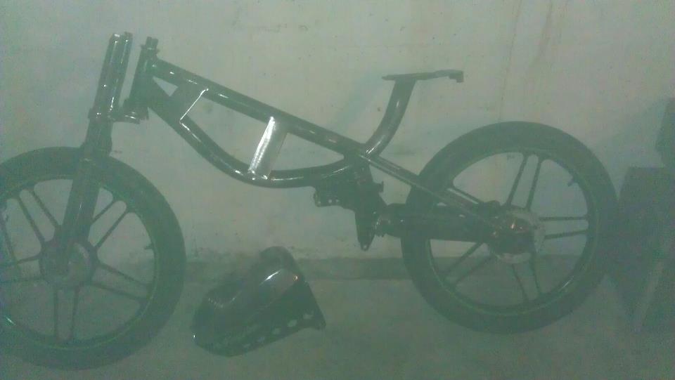

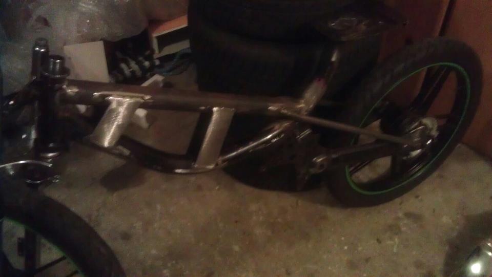

Wollte euch mal mein neues Projekt vorstellen:
Infos zum Rahmen,felgen...
x30 Rahmen(abgeändert)
tank=grün
sattelschale=grün
rahmen=schwarz
Felgen=schwarz(grünes felgenband)
es wird natürlich noch eine gabel mit scheibenbremsen verbaut..
ich werde euch mal ein paar pics rein stellen einfacht sagen wenn man sie nicht öffnen kann please!
Mfg

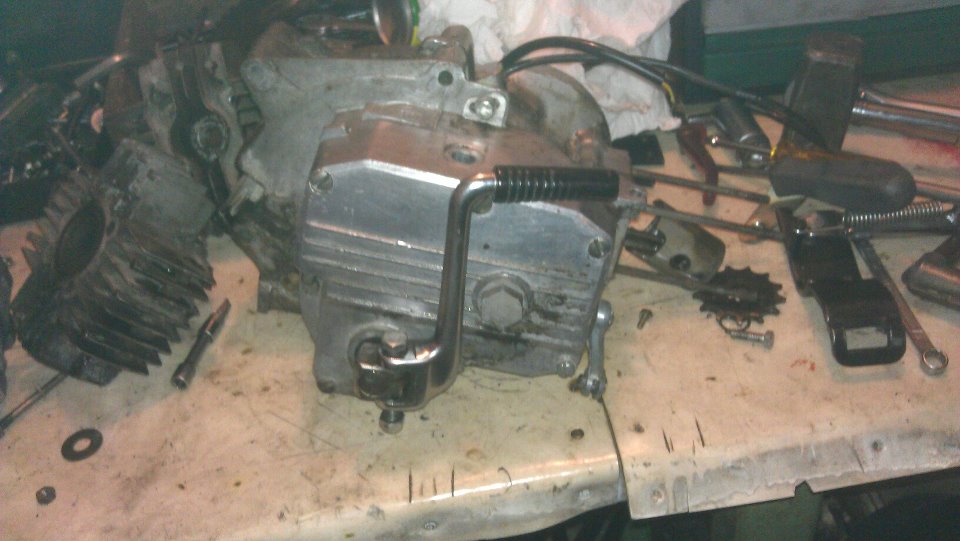

zum Motor:
Puch z50 2gang handgeschalten mit kickstarter
verbaut werden unter anderem:
italkit 47mm
PHBG 21/21mm
Polini stutze
rennwelle neue lager etc.
pvl zündung
und wegen dem auspuff wollte ich fragen ob sich ein Theo Vince gut macht??
[/spoiler]
Zuletzt geändert von Romy1997 am Mi 28. Mär 2012, 20:44, insgesamt 1-mal geändert.
