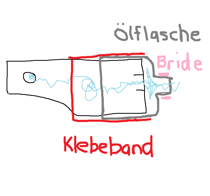

Mit dem altem Lufti kannst du ja ein ausprobier Lufti bauen.Bevor du den neuen verlöcherst.
Meist ist er am Vergaseranschluss zerbröselt.
Nehme eine Motorex Getriebeölflasche ,schneide sie in der Mitte auf und stülpe sie über den Lufti. So das er die Luft noch ansaugen kann.Klebeband drum herum und mit Schlauchbride am Vergaser festmachen.
Ich fahre schon seit einem Monat so rum.Habe den Lufti noch zusätzlich mit einer Gummischnur an der Seitenblechhalterung festgemacht.

Ein bisschen Lärm geht ja schon, sollte einfach so leise wie möglich sein. wenn man das loch ausbohrt und bei den querwänden auch löcher reinbohrt wird es ja auch wieder laut, die wände dämpfen ja den schall...
Und die Idee mit der Motorex flasche find ich super, danke scharminator ;)
