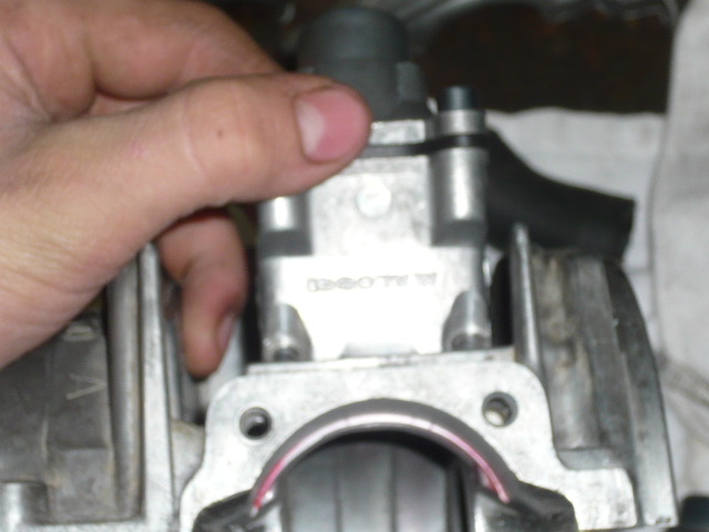

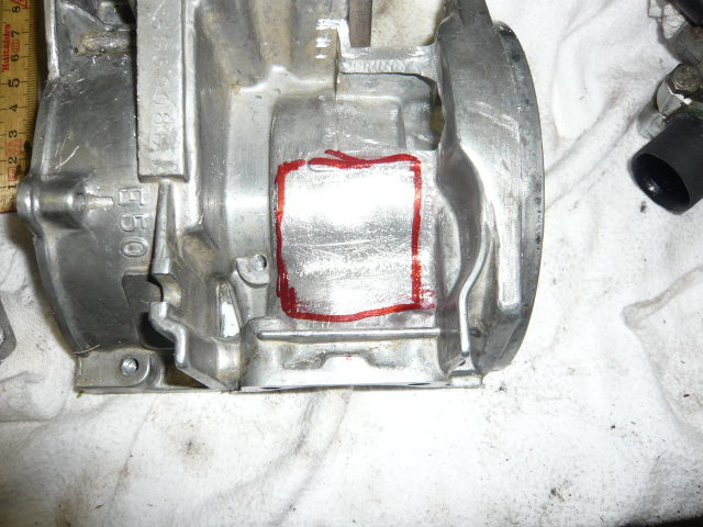

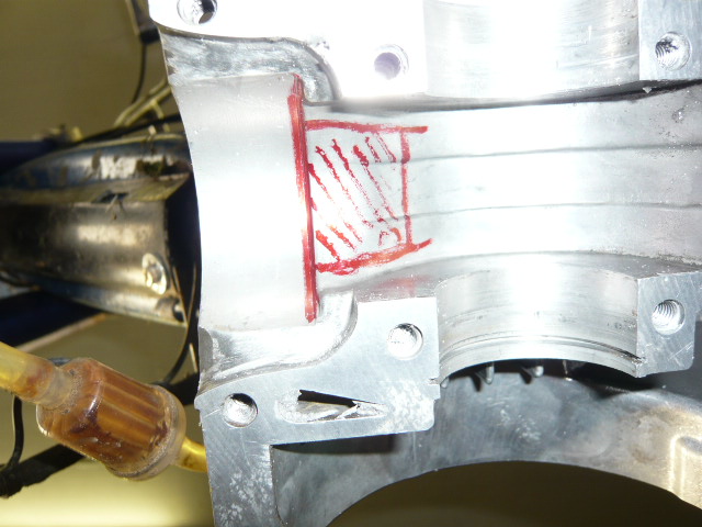

Soo GME ist am entstehen!
Lasse mal die Bilder sprechen (Bildkomentäre beachten!!)
EDIT müsst die bilder von unten nach oben anschauen dann ists in der richtigen reihnefolge
- die sauerei danach
- P1040682.JPG (101.4 KiB) 2082 mal betrachtet

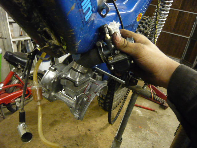

- So kommts dan hin wenn ich ekin 90° schlauch finde..
- P1040678.JPG (91.01 KiB) 2082 mal betrachtet
- es wird sogar schön plan
- P1040676.JPG (104.74 KiB) 2082 mal betrachtet

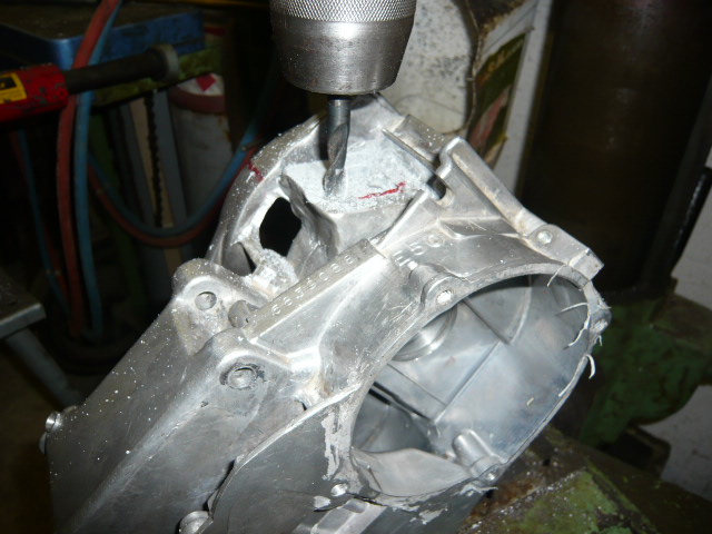

- Fräsen mittels Flachgeschliffenem Bohrer udn standbormschiene^^
- P1040673.JPG (104.49 KiB) 2079 mal betrachtet
- Kupplungsarme am ars**
- P1040668.JPG (105.26 KiB) 2080 mal betrachtet
- passts auch?
- P1040666.JPG (100.49 KiB) 2075 mal betrachtet
- Pfludi ran membransyst kurz aufdrüken
- P1040664.JPG (82.2 KiB) 2067 mal betrachtet
- P1040662.JPG (88.35 KiB) 2071 mal betrachtet
- P1040661.JPG (102.8 KiB) 2065 mal betrachtet
- P1040659.JPG (93.87 KiB) 2065 mal betrachtet
- P1040657.JPG (97.21 KiB) 2063 mal betrachtet
- P1040656.JPG (104.07 KiB) 2060 mal betrachtet
- P1040654.JPG (106.85 KiB) 2062 mal betrachtet
- so solls hinkommen
- P1040653.JPG (100.28 KiB) 2059 mal betrachtet
- P1040042.JPG (143.5 KiB) 2058 mal betrachtet
- P1040641.JPG (103.77 KiB) 2055 mal betrachtet
- P1040638.JPG (94.4 KiB) 2059 mal betrachtet
- Patentierte motorenhalterung^^
- P1040636.JPG (100.03 KiB) 2053 mal betrachtet
--> info@gfellers-zweirad.ch

naja nicht ganz flach schon so in form eines fräsers geschliffen aso aussen ist der höchste punkt udn di emitte ist innen s funktioniert emel, weis ist nicht sehr professionel aber was will man mehr?

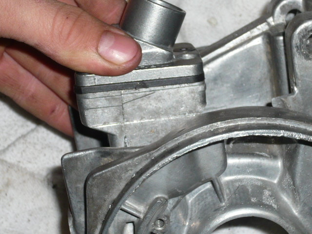

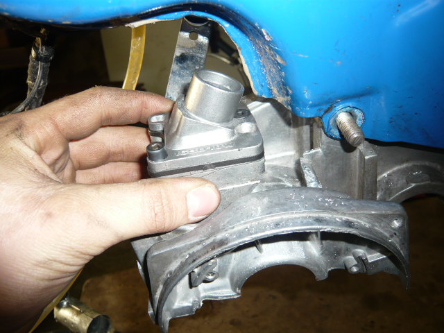

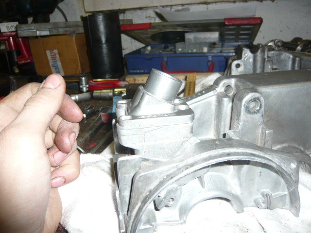

Membranblock ist auf die falsche Seite geneigt.
greez
greez
- sachs_502
- Ex-Forenchef
- Beiträge: 4994
- Wohnort: Sternenberg ZH
Re: Crossmofa

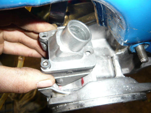

Gieng nicht anders so ist di einzige stellung damit man nachher zwischen ass und rahmen noch platz hat... Schmedli hat es übrigens auch so...
- Mastercook
- Beiträge: 1496
- Registriert: Sa 27. Jun 2009, 13:54
- Wohnort: 9434 Au SG
Re: Crossmofa
aso bei mir ist dann der membranblock etwas günstiger geneigt? Sonst siehts gut aus... Und, wenn ich dich wäre, würde ich noch den lehrrauneben neben dem knetalublock gegen die kupplungsseite noch auffüllen mit knetalu... Du erhälst dadurch einiges an stabilität

Bei schmedli(Ricci's Motor) ist es etwas völlig anderes, da er den Membranblock viel weiter vorne und fast über dem Einlass hat.
greez
greez

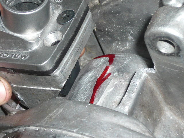

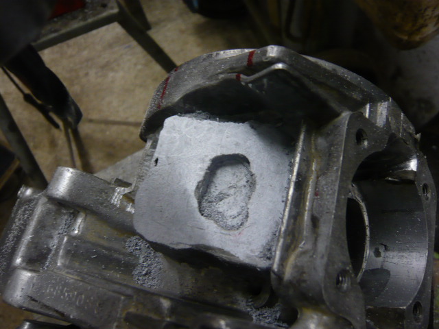

soo.. heute wurde witer eifrig am gme gebaut.
was auch noch getan wurde:
Kupplungskorb neu ausdistanziert
lager kupplungsseitig neu verbaut
neue siris verbaut
gehäuse sandgestralt
gehäuse lakiert
gehäuse gebaken^^
Pics:
morgen werde ich das loch noch machen muss aber noch genauere abklärungen machen..
neue siris verbaut
gehäuse lakiert
gehäuse gebaken^^
Pics:

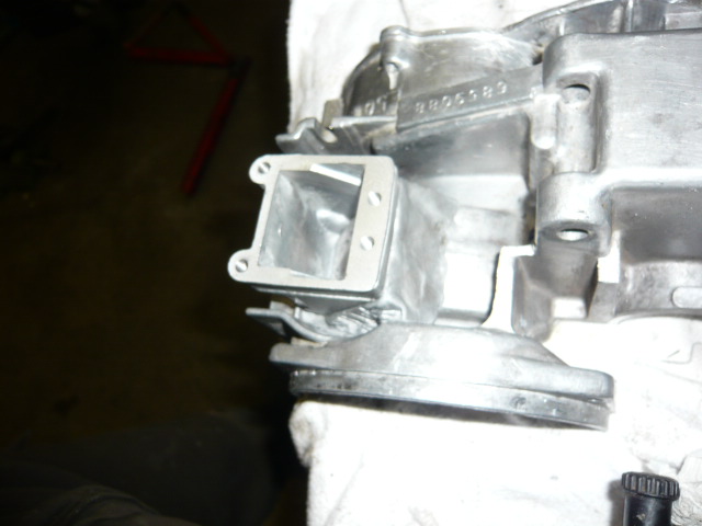

sry 4 dp aber es schriebt ja niemand!
Loch wurde gemacht:
Morgen wird der Motor zusammengesetzt und dann nimmts mich wunder wifiel es gebracht hat!
Loch wurde gemacht:

sieht super aus...! wie hast du s Loch gemacht?
Gruess Mastercook
Gruess Mastercook
Keine Directupload Werbung
- sachs_502
- Ex-Forenchef
- Beiträge: 4994
Re: Crossmofa
zuerst 3 mal mit dem 10er bohrer rein den rest mit dremel feile und schleifpapier hatte den ganzen anchmittag

halten wird es zu 100%, der kit ist eine art nur ein zwiachenstück, habe die schrauben bis aufs gehäuse rnter gmeacht also gleich n gewind rien nd soo...
