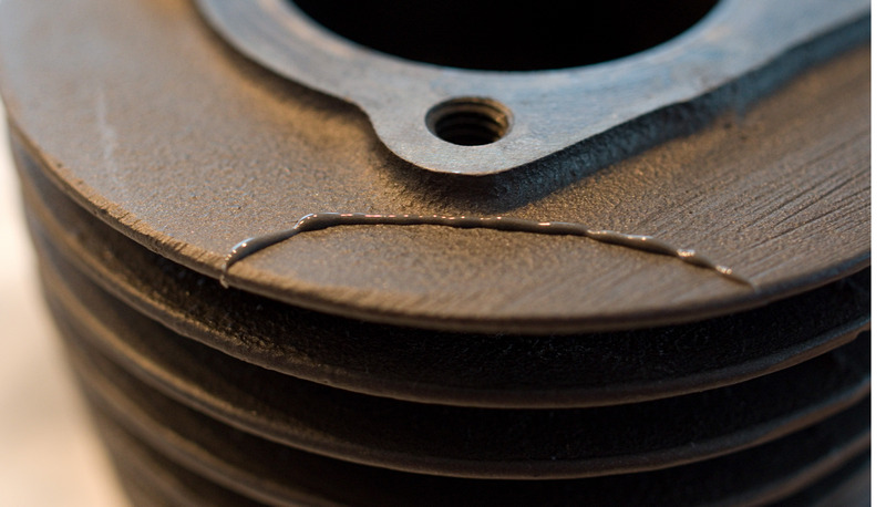

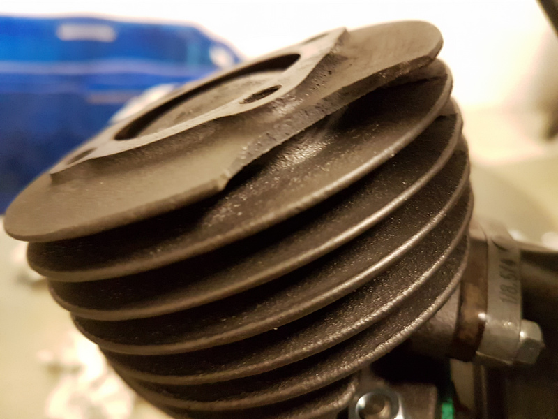

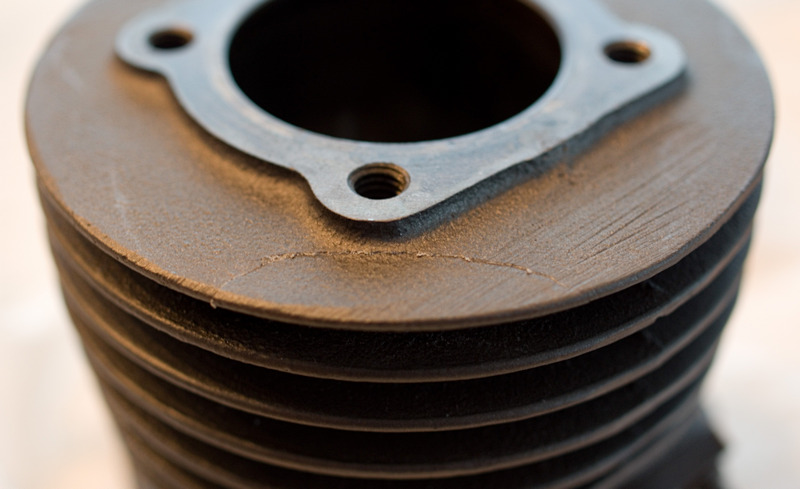

Es gibt wieder etwas zu Berichten.
Um der Ursache für das zähe Öl im Kurbelgehäuse auf die Spur zu kommen, habe ich kurzerhand den Ersatzmotor, den ich kürzlich Bikeman abgekauft habe, montiert.
Kolben und Zylinder stammen von meinem Motor und ein neuer Unterbrecher kam noch rein, da ich gerade einen da hatte.
Dabei ist mir leider ein peinliches Missgeschick passiert, mir ist der Zylinder aus der Hand gerutscht und schon das Geräusch beim Aufschlag auf dem Betonboden liess nichts gutes vermuten.
Immerhin ist er nur auf einer Kühlrippe gelandet, so dass die Zylinderlaufbahn nicht deformiert wurde.
Unschön ist das aber trotzdem und vor allem ärgerlich, es war ja ein schöner, unverbastelter Zylinder.
Jänu, shit happens, machen wir das Beste draus. Man weiss sich ja zu helfen, also habe ich das fehlende Teil wieder drangepappt. Und die Naht verputzt.

Jetz noch etwas etwas altes Oel und Dreck, dann sieht man's nicht mehr
Was für Kleberzeux hast du verwendet? ... und uch hoff 'mein' Motor läuft?

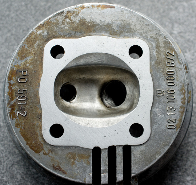

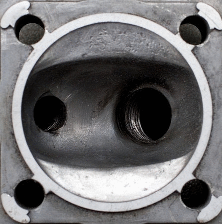

Apropos Zylinderkopf, da ist mir aufgefallen, dass es 2 verschiedene Typen gibt, die sich in der Form der Brennmulde unterscheiden. Optisch sieht es aus, als ob der mit dem kleinen Deko-Loch weniger Volumen hat, bei gleicher Quetschkante also mehr Verdichtung hat.
Dem ist aber nicht so, beide haben bis auf 1 ml das gleiche Volumen. Der eine ml dürfte etwa der Messgenauigkeit entsprechen, deshalb kann man annehmen, dass sie volumenmässig tatsächlich identisch sind.
Weiss jemand, was es mit den beiden Versionen auf sich hat?
Ist evtl. der eine für Schlitzer-, der andere für Membranzylinder? Oder wurde das einfach im Laufe der Serie geändert?
Und den Zylinderkopf auch.Mit den 2 Fussdichtungen à 0.5mm* verträgt es das. * Wie stark die Dichtung durch den Anpressdruck komprmiert werden weiss ich nicht, aber so um die 0,7mm werden die beiden Dichtungen im eingebauten Zustand wohl schon sein.

Ja genau, und unter der Gebläsehaube sieht man die Beschädigung zum Glück nicht.Bikeman hat geschrieben:Jetz noch etwas etwas altes Oel und Dreck, dann sieht man's nicht mehr
Ich habe Araldit Metal verwendet.
Ich hoffe, der verträgt die Hitze, Araldit sagt bis 100°C, das könnte knapp werden.
Wir werden sehen...
