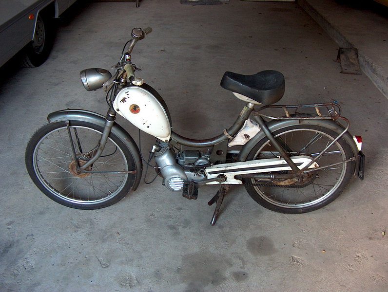

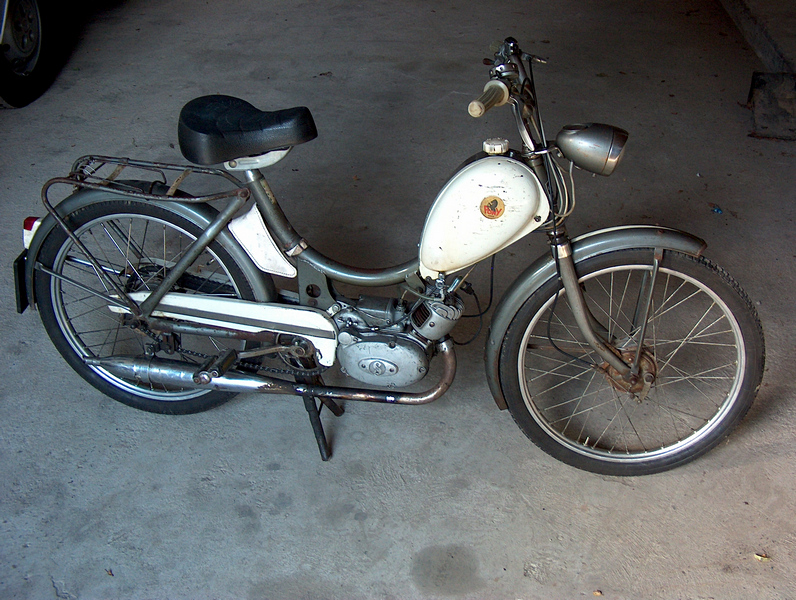

Nachdem mein Pony schon seit 12 Jahren rumsteht, habe ich nun endlich angefangen, ihn ein Bisschen herzurichten.
Es soll keine shiny Restauration sein mit mehr Glanz als neu, sondern einfach nur eine technische Instandsetzung, die Patina soll bleiben.
Erstmal ein paar Bilder zum Zeitpunkt des Kaufs. Kann evtl. jemand anhand der Fotos genaueres zum Jahrgang sagen?
Ich meine, es müsste um 1967 herum sein, bin aber nicht ganz sicher.

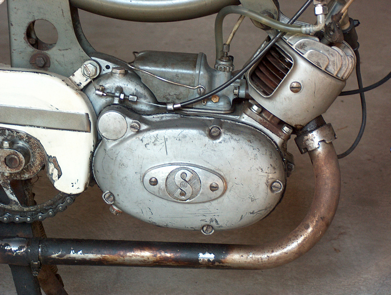

Noch ein paar Fotos...

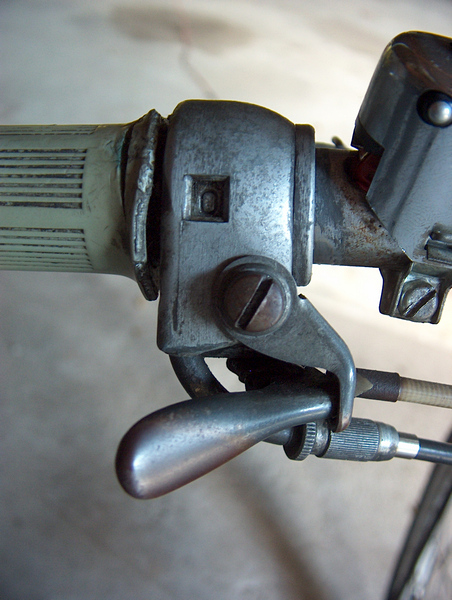

So einen Schaltgriff habe ich bisher noch nicht gesehen, scheint etwas älteres zu sein. Eine Lasche am Ausufftopf ist abgebrochen, darum ist das Flammenrohr etwas versifft.

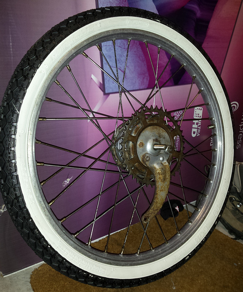

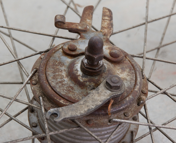

Nun zum aktuellen Stand der Dinge, angefangen habe ich mit dem Hinterrad.
Rücktritt auseinandergenommen, gereinigt, gefettet und wieder zusammengebaut.
Beim Bremskonus war die Schulter wo das Lager drauf läuft, ungleich eingelaufen, das habe ich mit dem Dremel und einem kugeligen Schleifstein wieder rundgeschliffen. Ging besser als erwartet.
Während einige Speichen in sehr gutem Zustand sind, blättert bei vielen die Chromschicht ab. Jänu, was sölls.
Das Kettenrad ist etwas verschlissen, bleibt aber dran. Ich habe keine Lust, das abzudrehen oder -schleifen und so viele km werde ich damit ja wohl nicht abspulen.

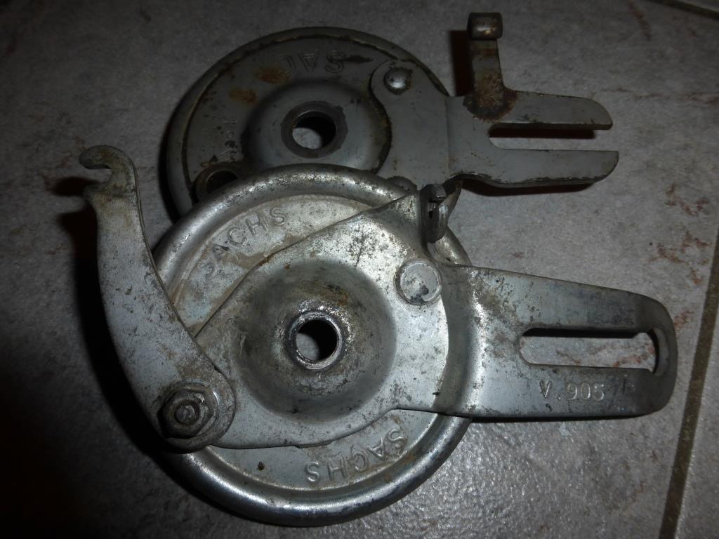

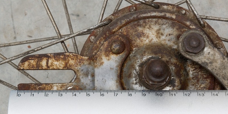

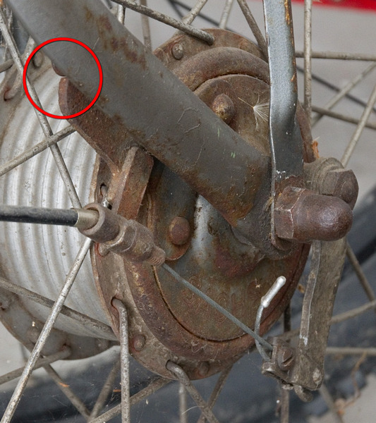

Jetzt wollte ich mich am Vorderrad zu Schaffen machen, dabei ist mir aufgefallen, dass die Bremsankerplatte nicht die richtige sein kann.
Und zwar reicht die Gabel, die das Bremsmoment an der Gabel abstützen soll, nur ganz knapp an den Bolzen.
Im folgenden Bild sieht man es nur knapp, siehe roter Kreis. Hier noch die ganze Ankerplatte in gross: Hat evtl. jemand eine passende Platte mit längerer Abstützung zu einem realistischen Preis abzugeben?
Die nötige Länge kann ich heute Abend noch ermitteln.
Der Rest des Rades würde ich gerne behalten, da Felge und Speichen eigentlich nicht schlecht aussehen.
Abgesehen davon sind die Radlager viel zu stark vorgespannt und laufen deshalb nicht schön gleichmässig. Bin gespannt,wie die Lagerschalen aussehen.

Da hast Du was zu tun....
ich gehe mal davon aus dass du die räder totalrevidieren willst, dann könntest du auch ein bisschen anschweissen...strahlen un lack drauf..
gut verschliffen sieht man das nacher nicht mehr.
wahrscheinlich sind auch die lagerkonuss durch, wenn es so harzt. dann würd ich mir grad eine 10.50mm vorderachse mit neuen konussen und passenden Kuglen beschaffen, dann bist du die lagerprobleme einfürallemal los. Die Schalen sind normalerweise in gutem zustand. was vorallem leidet sind die konusse und kuglen..

Habe gerade nochmals geschaut. Die Gabel der Abstützung reicht just bis mitte Bolzen. Es sollte das Rad also nicht durch die Bremskraft nach unten drücken aber ich finde es ist knapp, was meint Ihr?

sicher nicht ganz die richtige Bremsplatte.. hmm.. feil doch die Radachsenaufnahme beidseitig 2mm nach oben.. dann passt das und man sieht es kaum.

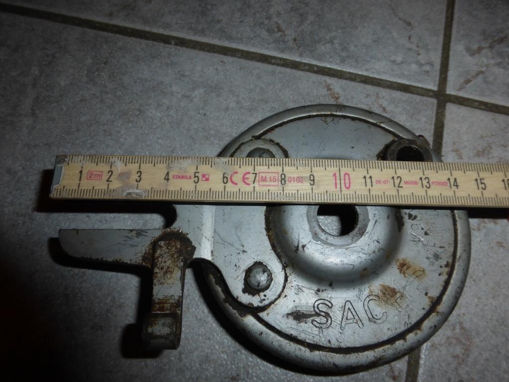

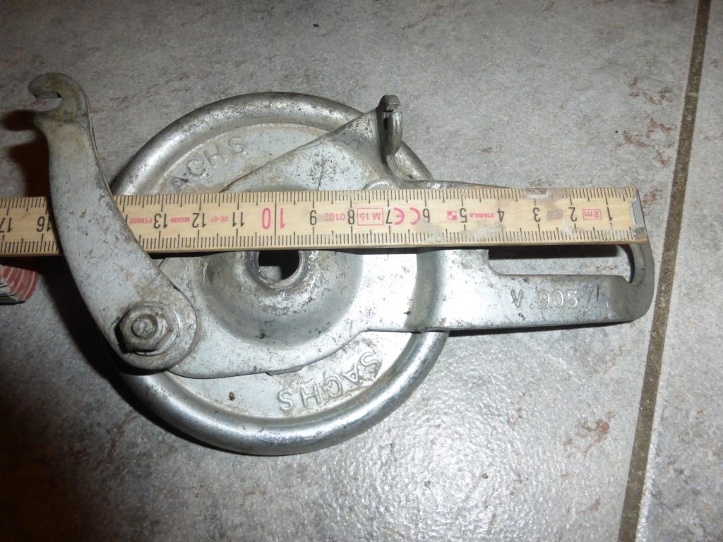

Schreib mal wie lang deine ist. dann kann ich schauen ob ich eine längere habe.
Re: Pony Junior L 502

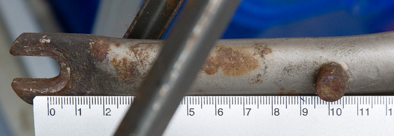

Vielen Dank für das Angebot.
Die Abstützung ist von der Nabe her gemessen ziemlich genau 100mm lang, siehe Bilder. Und die Gabel von Achsenmitte bis Mitte Bolzen ebenso. Es reicht schon, um die Ankerplatte zu halten, ist aber meiner Meinung nach einfach etwas knapp.
Ist das bei Euch auch so knapp oder steht der Mitnehmer bei Euch mehr über?

Kannst auch unter dem Zapfen ein M6 Gewinde reinschneiden und eine M6 Imbusschraube reindrehen, der Kopf ist dann wie ein zweiter Zapfen.
Auch eine gute Idee, von der Wandstärke her sollte es gehen.

Ich habe eine andere Bremsplatte. Die ist schon länger, wird aber den Zapfen an der Gabel nicht besser fassen. Und ist ein wenig anders gekröpft. Denke dass man die probieren müsste um zu wissen ob sie überhaupt passt und ob es besser wird.
