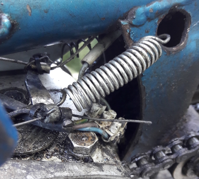

Ich werde heute bei Mofakult eine Bestellung machen und wollte fragen, welche Federn ich kaufen muss als Rückzug für den Schalt- und Kupplungshebel am Motor (siehe Bild). Brauche ich sonst noch was und wie baue ich die Federn ein?

Re: Sachs Rixe 503 aufbereiten
Diese feder ist werksmässig nicht vorgesehen.... das ist n adaptives teil, die von den meissten montiert wird, wenn die motorfeder nicht mehr sauber ihren dienst macht.....

Eben ich würde gerne eine Motorfeder montieren. Welche muss ich da kaufen und muss ich für den Einbau den ganzen Motor öffnen?
.. ist den die Feder im Motor wirklich hopps? .. Kannst du den Schalthebel am Motor frei bewegen? Oder spürst du die Feder?

Ja die Hebel kann ich ganz leicht frei hin und her bewegen, es ist auch nichts von einer Feder zu spüren. :confused:
Dann kannst du wählen .. Aussen ne Zugfeder anbringen (also wie auf dem Bild) und fahren und hoffen, dass nichts passiert .. ( würde ich so machen) .. oder den Motor spalten und ne neue Feder einbauen (und auch grad die Simmer und Lager wechseln)

Ich würde natürlich schon lieber den Motor spalten, allerdings habe ich das noch nie gemacht und kenne mich bei Sachs noch nicht so aus. Wäre jemand hier aus dem Forum bereit mich zu unterstützen und die Werkzeuge für den Auseinanderbau hat? Wäre sehr dankbar und würde auch was bezahlen :^^

Ich finde sowas einfach ein gebastel... Und s sieht kacke und improvisiert aus... Wobei mans auch schön machen kann wie z.B bei Glammie seinem Bobber.
Um die zu wechseln brauchst du einiges an Spezialwerkzeug bis der Motor auseinander ist. Und wie gesagt bei der Gelegenheit auch gerade Lager + Simerringe und auf jedenfall neue Dichtungen.
Werkzeug brauchst du:
Gescheite Schraubendreher, Ratschen set,
Polradabzieher, Kupplungsabzieher und das Kupplungshaltewerkzeug (kannst du auch selbst bauen) Lagerabzieher für sie Kw. Ne Kettenpeitsche (kannst du selbst machen oder zum lösen Schlagschrauber wenn du hast) evtl. Brauchts bei den 503 ern noch n Ritzelabzieher?
Für den Zusammenbau brauchst du sicher noch ne Blattlehre für die Zündung und wenn du es gescheit machen willst ne Messuhr um die Lager einzumessen.
Das währe so das minimum an Teilen was du brauchst. Bei bedarf gäbs noch andere sets wo z.B Schrauben dabei sind, hat aber oft auch unnützes zeugs dabei.
Und s wäre diese Feder https://www.mofakult.ch/feder-schaltgab ... -2bl-a1337" onclick="window.open(this.href);return false;
