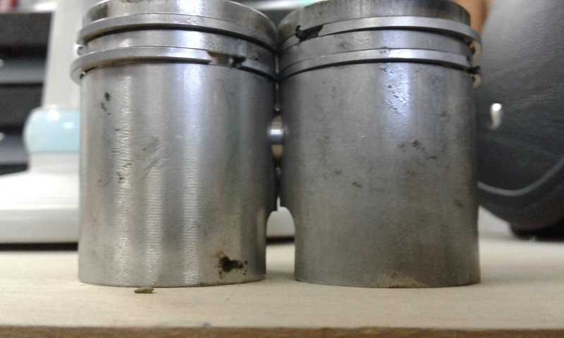

Kerze ist jetzt fast rehbraun, noch ein wenig zu mager.. Ich schätze die Kerze war immer schwarz weil es Verwirblungen im Kopf gab... Wieso das? Schaut euch mal den Kolben gaanz genau an:
Links Meteor Nachbau, Rechts Ori ELKO
Ich befürchte mit neuen Kolbenringen und passender Kupplungseinstellung geht der Motor ab wie Sau :thumbup
