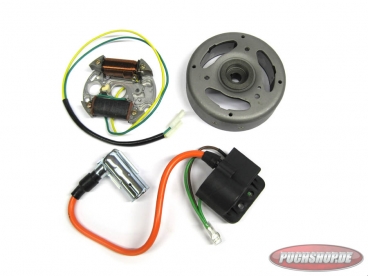

EDIT: Ich habe noch ein wenig rumprobiert.. Laufen tut es aber einfach nicht so wie ich es gerne hätte. Habe mir nun unkompliziert eine CDI bestellt, hoffe dass ich dann endlich eine gesunde Verbrennung habe..

Montiert ist nun ein 65ccm Airsal mit passendem Kopf, CDI 12V Zündung (ZZP 1mm vor OT), 62er HD (säuft bei Vollgas ab, werde wohl wieder die 63er einbauen) und ein Originaler 15mm Vergaser..

Gib der Zündung allen Komponenten sowie dem Motor eine zentrale Masse. Die Masse soll auf dem Motorblock zusammenlaufen. Dann schau mal.
Re: Puch Maxi einstellen...
Die einzige Masse von der Zündung kommt ja von der Zündspule und die ist mit der Schraube vom Kupplungsdeckel verbunden..
Oder meinst du etwa der Motorblock macht keine gute Masse mit dem Rahmen weil er neu lackiert wurde?
Du brauchst:
- Masse CDI Einheit
- Masse Zündspule
- Masse Pickup Einheit (Müsste ja vom Gehäuse Masse haben)
Diese 3 Massepunkte sollen zusammenlaufen. Ob die Kupplungsdeckelschraube geeignet ist musst Du wissen. Ich würde den Massepunkt definiert auf dem Motorengehäuse legen. Wenn der Stebolzen lange genug ist auf den Ansaugstutzen. Eine 2. Mutter auf die bestehende und dort die Massepunkte legen.
CDI Einheit ist der schwarze externe Kasten, oder? Der hat ja sogar ein Massekabel..
Die Zündspule ist auf der Grundplatte und schliesst Masse am gleichen Ort wie die CDI Einheit weil sie ja miteinande verbunden sind..oder?
Und ne Pickup-Einheit hat diese Zpndung glaub gar nicht?
Ich probier mal den einen Masseort woanderst hin zu verlegen... :thumbup
Muss die fast haben. Irgendwoher muss der Zündimpuls kommen. Aber der wird die Masse wohl über die Grundplatte nehmen.
Gah mit meiner Partnerin an den See Grillen. Wenns weiterhin Probleme gibt ruf an oder schreib n Whatsapp.
Danke für eure Hilfe :bravo: Die Zündung hatte tatsächlich keine gute Masse. Nun habe ich eine schöne Verbennung ohne Aussetzer.

Was mich auch noch verwundert ist, dass ich die Zündplatte bis an Anschlag (entgegen Drehrichtung Motor) drehen musste damit ich 1mm vor OT als ZZP habe...
EDIT: Hab nun alle Probleme gelöst.. Die Düsennadel hab ich höher gestellt, nun ist das Stadngas perfekt einstellbar... Auch die Zündplatte ist nun mittig ausgerichtet und ergibt einen ZZP von 1mm vor OT (Die Strobo funktioniert anscheinend nur wenn der Motor läuft, mit der Bohrmaschine krieg ich falsche Messwerte über..)

Bin am Ende mit meinem Latein, was kann denn das sein? Habe auch schon Massekabel abgehängt (also das zum Abstellen), ZK gewechselt un dZündkabel erneuert.. Keine Besserung..
Standgas ist wieder richtig kacke, sogar ohne Luffi! Das muss an der Zündung liegen.. ich schätze es hat einen Zusammenhang mit dem Licht.. das will auch einfach nicht gehen..

Dank der Hilfe von Babaloo war das Problem jedoch schnell gefunden, Massekabel unten (!) abgehängt und siehe da.. keine Aussetzer mehr.. :thumbup
