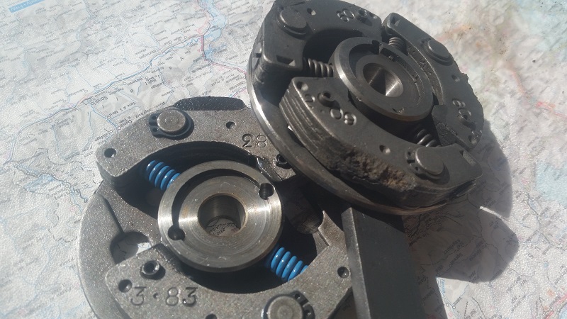

Update:
Maxi läuft wieder :chop: :bravo:
Freilauf ist ungewohnt frei und Kupplungsmechanik funktioniert Top.
Heute morgen wurde das neue Gleitlager mit Lettpaste auf die alte KW gepasst.
Auch habe ich mir den 3 Lager angesehen :stop:
Da war auf jeden Fall ein ganz schlauer am Werk. :facepalm:
Die Kupplung war mit einer falschen Mutter montiert. :facepalm:
Die Kupplungsbeläge sehen aus als hätte man sie schon mal einer Kuh gefüttert. Wie schafft man sowas?
Weiss 620.jpg (159.02 KiB) 1845 mal betrachtet
Das Spiel am Kupplungskorb lag an einer Gleitbüchse die noch schlimmer dreinsah als meine alte am 4 Lager.
Das innere des Motors ist noch voll mit Kupplungsbelag.
Gereinigt mit neuem Gleitlager und neuen Kupplungsbelägen dürfte der Motor jedoch wieder seinen Dienst tun.
Ich frage mich einfach was sich der gedacht hat der an diesem Motor vor mir Hand angelegt hat. :spinner
Beide Getriebe sehen noch sehr brauchbar aus. :thumbup
In wenigen Stunden werde ich die 50 Km auf den Hof in Angriff nehmen!
Re: Puch Maxi N Daily
Was war das Problem? Das Gleitlager?
Ganz normaler Kupplungsverschleiss. Bei nem 70ccm kein Wunder ;)

@ Puch Velux
Jawoll es war das Gleitlager.
Man tuhe Lettpaste auf eine alte KW und schleife das Gleitlager in einer Drehbewegung darüber bis es in geputztem Zustand passt.
@idontcare
Normal bei welcher Laufleistung denn?
Meine 2 Backen mit blauen Federn sieht ja noch wie neu aus...
Neuste priorität wäre wahrscheinlich eine Tankentrostung :thumbdown
Normal bei jeder Laufleistung. Nur aber geht es bei hoher Laufleistung schneller.
