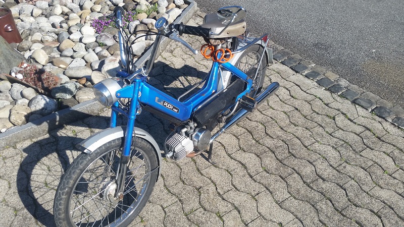

Zöpf 032.jpg (263.99 KiB) 3557 mal betrachtet

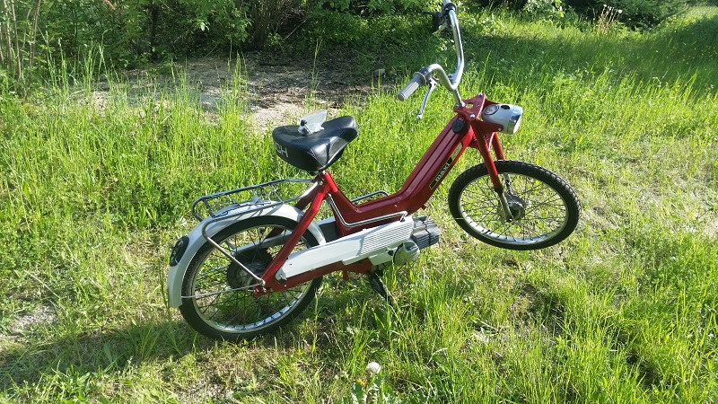

Damenkutsche 050.jpg (302.38 KiB) 3515 mal betrachtet
Das ist mein eigentliches aktuelles Projekt aber das dauert im Moment ein wenig, da es jetz doch Perfekt zwäg gmacht werden soll und ich mir die Zeit nicht nehmen will/kann. Soll ich dazu auch einen Thread machen oder erst wenn sicher etwas kommt?
Wie gesagt der 3 Lager sollte eigentlich eine (Strassen)Rennmaschine geben.

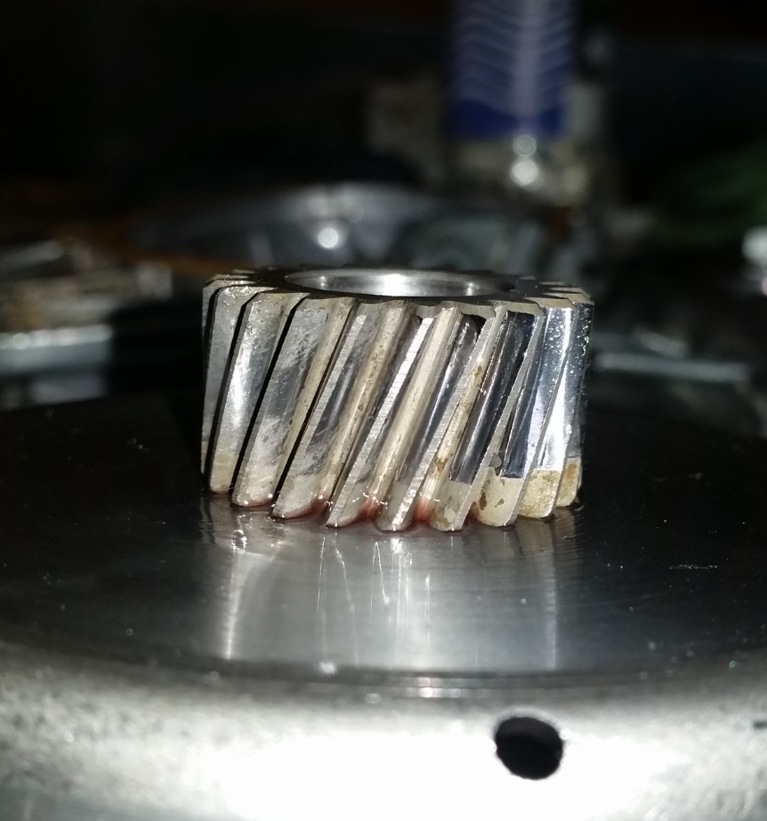

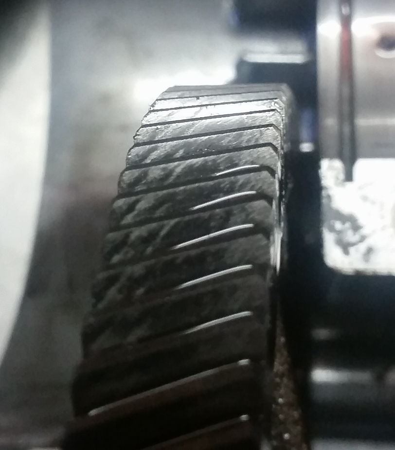

Sachs_Richu hat geschrieben:Was macht denn einen guten Zustand von Getriebe und Kupplung aus?
Mein E50 Getriebe hatte Zahnflankenspiel. Der Kupplungskorb muss über Jahre und x-Tausend Kilometer schräg gelaufen sein, sprich: Gleitbüchse verschlissen.
Beim Kupplungskorb sieht man bei den Zähnen oben sehr gut den Verschleiss.
Auch beim Getrieberad sieht man ganz deutlich Spuren.
Beim Fahren machte das Getriebe einen höllischen hohen Ton. :lol:
Dieser Motor hatte übrigens auch eine 3 Backen Kupplung drinnen und eine Kurbelwelle ohne Keil für die Kupplung. Muss nicht heissen, dass die Kupplung original drinnen war, doch ich glaube an diesem Motor wurde nie etwas gemacht und sie war wirklich original drinnen.
