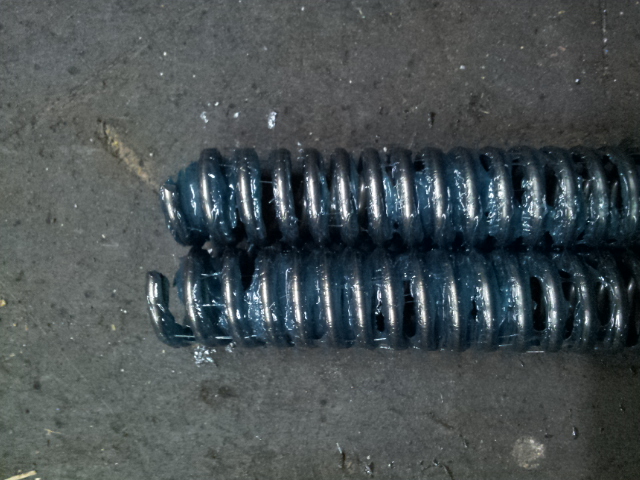

Die federn sind unterschiedlich lang!

Re: EBR gabel
dass alleine erklaert aber noch nicht warum du die schraube endlos drehen konntest.

das war auch eine gute Idee... :thumbup
nur leider wars kein montage- oder handlingsfehler, sonder offensichtlich eine Toleranzabweichung.
man koennte die Feder kuerzen und es passend machen, aber bei nem Neuteil mit Garantie waere das irgendwie unsinnig.
