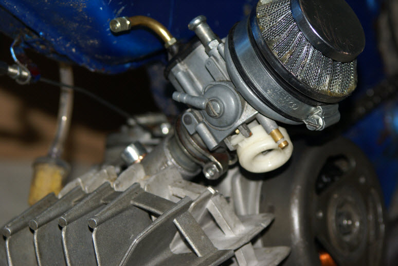

Mal n paar Setup fragen. (Ja ich weiss ihr hasst sie alle 8) )
Welcher Strassenzylinder ist empfehlenswerter? Der DMP 38 oder Airsal 38. Sollte um die 45-50 laufen. Aber der Ori mit aufgebohrten Einlass lief schon fast 50 also von dem her kein Problem. Wie ist die Verarbeitung der beiden? Warum hat der DMP nur ein Kolbenring? Eher vor oder nachteil dass er nur einen hat?
Welche Vergasergrösser wär ideal für den 46er Airsal. Sollte auf Anzug gebaut sein.
Wie stelle in den Schwimmer bei diesem Vergaser waagrecht?
Die Schwimmerhalterung ist einfach an einer Scheissposition. Oder gar nicht möglich
Sind darum die SHA so unbeliebt bei den Rennern? Ist der Schwimmer beim PHBG anders befestigt?
Wäre froh wenn sich einer kurz die Zeit nimmt und mir alle die Fragen beantwortet

Cliff35 hat geschrieben:Mal n paar Setup fragen. (Ja ich weiss ihr hasst sie alle 8) )
1. ich finde den airsal besser
2. 19er phbg
3. geht nicht da alles aus plastik
4. von den einstellungen her hat man beim SHA nur die HD
wobei man bei den anderen noch nadel, nebendüse und gemischeinstellschraube hat

saghzs hat geschrieben: 2. 19er phbg
Dammt hab jetzt grad n 17er gekauft. Würde der auch gehen?
kolbenfresser
Beiträge: 2936
Beitrag von kolbenfresser »
ja 17er geht auch gut.hast mit dem einfach einen besseren anzug als mit dem 19er dafür etwas weniger speed.
