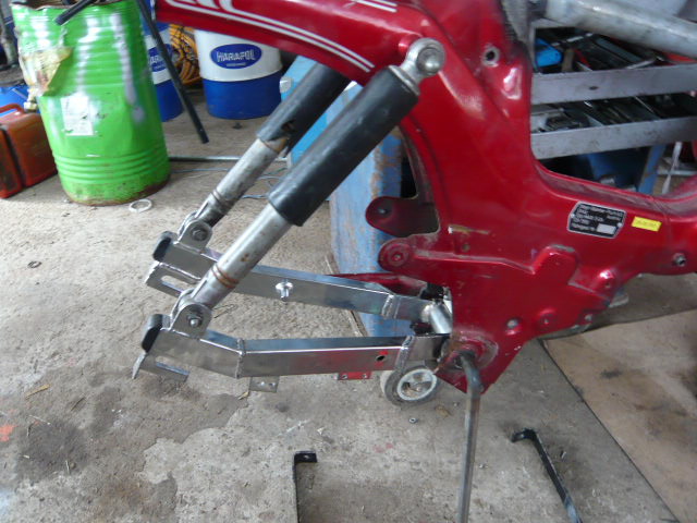

so heute hatt sich wiedermal was getan. Es wurde eine x30 gabel montiert (ja ich wiess sie wird nicht lange halten habe aber momentan nichts anderes...) hinten wurde die chromschwinge montiert und NOCH die ori dämpfer aber wenn ich wieder geld habe werde ich 36cm kaufen... Hatt mir jemand tipps wie ich am besten eine fussbremse mache oder würdet ihr bei einem cross eher davon abraten?
Comments sind erlaubt :wink:

Hallo also ich würde dir von der fussbremse abraten ist viel praktischmer mit 2 hebel wenn du schon einen 1gang motor besitzt und keine kupplungskonsole hast!! wegen dem proma schau mal bei meinem 50er würde es so machen!! habe die erste schweissnaht durchtrennt nach dem auslass nach ca 5cm und nachher hat es so eine ori delle drin die nach aussengeht danach habe ich es dort durchtrennt und alles wieder angeschweisst!!

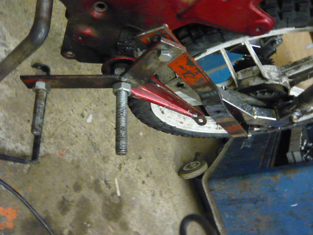

so habe ez eine fussbremse gemacht. Es ist eigentlich alles tiptop biss auf die stellund de brermshebels binn ich nicht ganz zufrieden. wenn ich sitze ist er gut und wenn ich stehe ist er zu weit unten raufnehmen kann ich ihn nicht weil er dann im sitzen zu hoch ist... und mit dem halt auf dem hebel binn ich auch nicht ganz zu frieden werde wohl was anderes als eine schraube drannschweissen...
Pics:
Comments und verbesserungsvorschläge sind erlaubt :wink:
