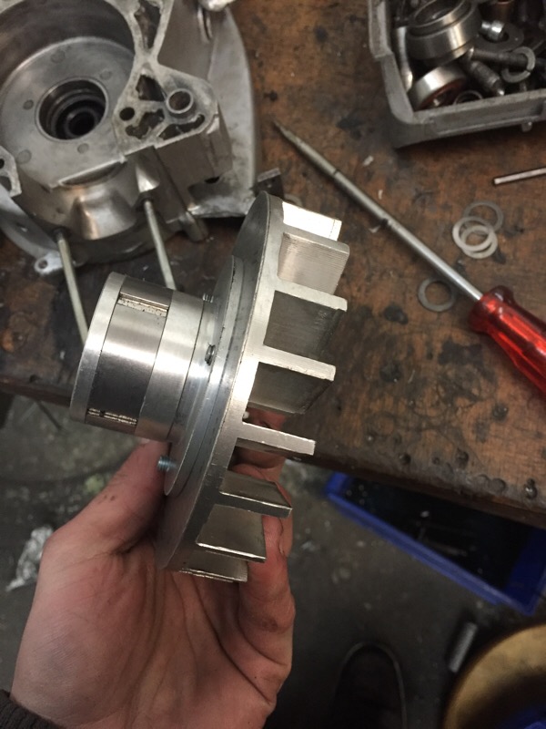

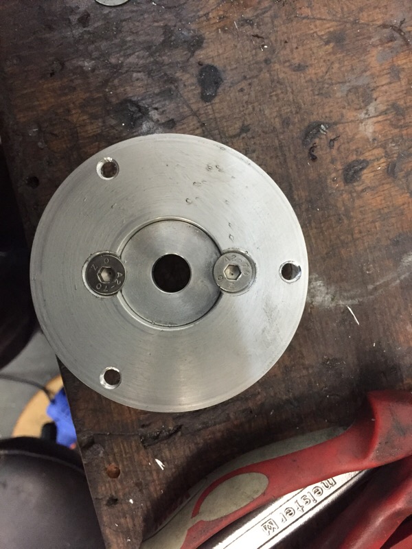

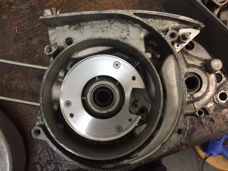

Wie gewünscht kam die Zündung noch vor dem Wochenende, leider musste ich dann feststellen, dass bei der mitgelieferten Adapterplatte keine Löcher mit dem Lochkreis von Sachs überrein stimmt. So musste ich eine Neue Drehen/Fräsen
Ich nutzte gerade die gelegenheit und spaltet den Motor um auf verschleiss zu Prüfen.
Zylinder und Kolben sehen noch wie neu aus nach 400km. Kupplingskorb selber hat rein garkeine Gebrauchsspuhren :) Nur das Broncenlager hat bisschen mehr spiel als zuvor, jedoch noch im Grünen Bereich. Ich habe vor dort eine Büchse aus Ampco einzupressen, das Material ist ziemlich zäh jedoch verschleissfester.
Ebenfalls musste noch eine Adapterplatte für das Lüfterrad gemacht werden.
