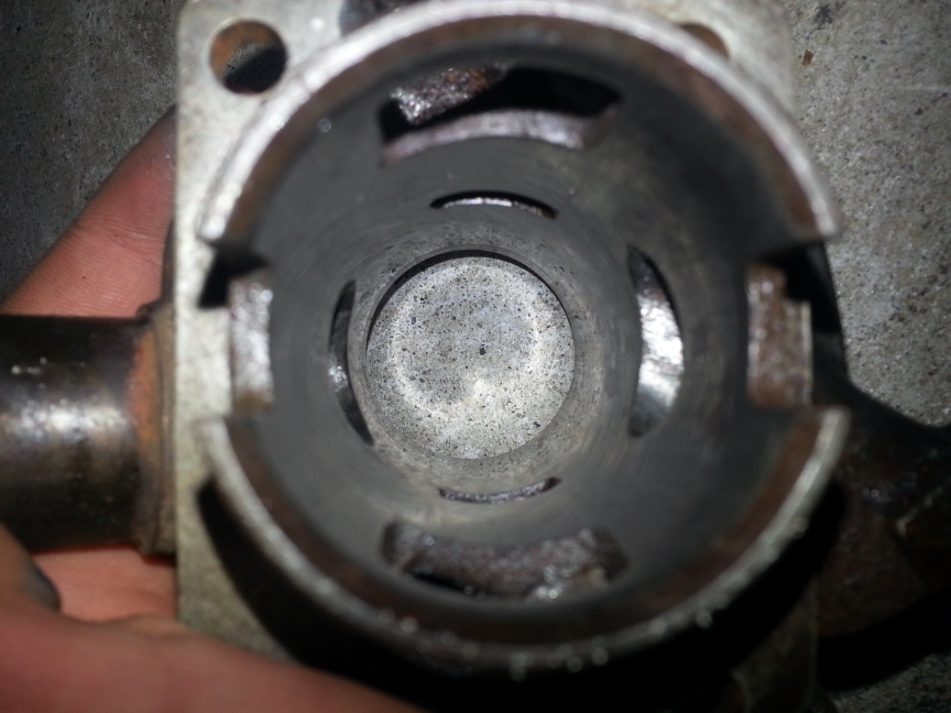

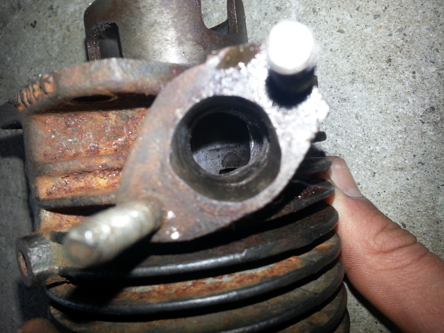

Re: Sachs 503 HG tunig
Pics

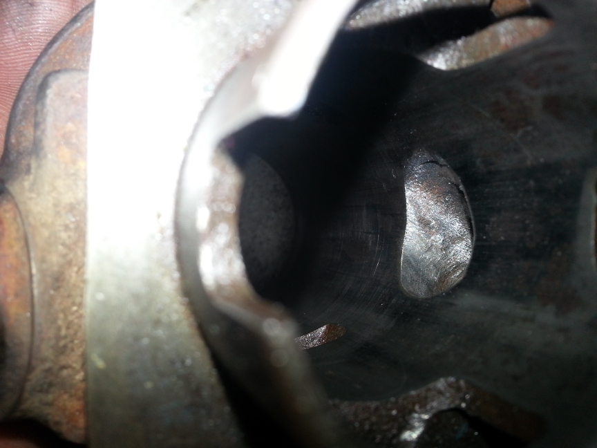

- ASS... ca. 19mm ^^
bisher fehlt mir noch ein grösserer Vergaser, als 12mm... mal schauen - Marcel zylinder 1.3 ASS.jpg (399.92 KiB) 2412 mal betrachtet

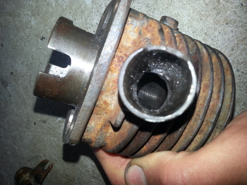

- Einlass... werde ihn noch weiter feilen/fräsen/schleifen, aber sieht schlimmer aus, als es ist :)
- Marcel zylinder 1.2.jpg (399.24 KiB) 2412 mal betrachtet

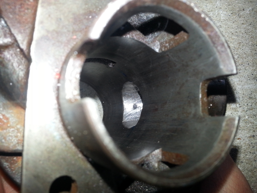

- Einlass..
- Marcel zylinder 1.6 ES.jpg (269.35 KiB) 2411 mal betrachtet
- Auslass..
- Marcel zylinder 1.5 ES.jpg (326.27 KiB) 2411 mal betrachtet
- Auslass..
- Marcel zylinder 1.4 AS.jpg (397.04 KiB) 2411 mal betrachtet

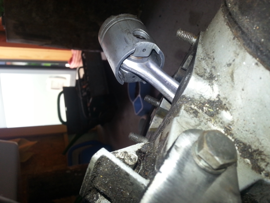

- Kolben ( immer noch der: 2mm ist der AS offen bei OT .. weiss, ist übertrieben, aber probieren kann man's ja sonst gibt's halt einen anderen Kolben )
- Marcel zylinder 1.10 Kolben.jpg (277.37 KiB) 2411 mal betrachtet

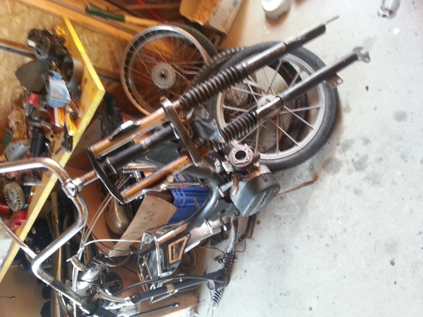

- Und so sieht das Töffli bis jetzt aus.. bastle einfach was mit meinen Teilen, die ich gerade " ab Lager " habe.. muss einfach damit fahren können......
Wie man sieht, wird es aber schon noch ein bisschen dauern, bis es fahrbereit/testbereit für Marcel's Zylinder ist ^^ - Marcel zylinder 1.11 ( Sachs selber ).jpg (411.44 KiB) 2409 mal betrachtet

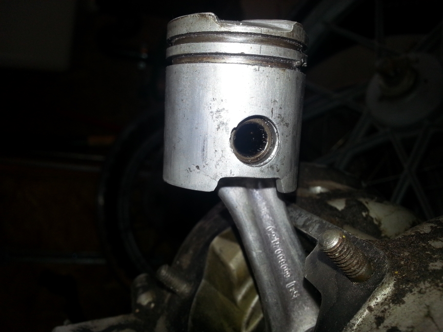

- Kolben.
- Marcel zylinder 1.9 Kolbenboden.jpg (318.46 KiB) 2409 mal betrachtet
hmm.. du baust n dreckigen Hödi zusammen..? schäm dich..
.. und schlimmer.. sind das Feilspäne die da am Kolben kleben?
Abgesehen davon ist beim Kolbenbolzenloch ist n Ecke weggebrochen
Ein paar Fotos wurden noch vor dem putzen gemacht.. also nur keine Sorge, putze die Sachen immer, vor dem Einbau
Jep, ist leider abgebrochen, Sicherungsring hält aber NoOch
.....Werde es noch genauer anschauen....
Was meinst du zu den grössen, der Kanälen? ( Was du bis jetzt so ungefähr sehen kannst )..
