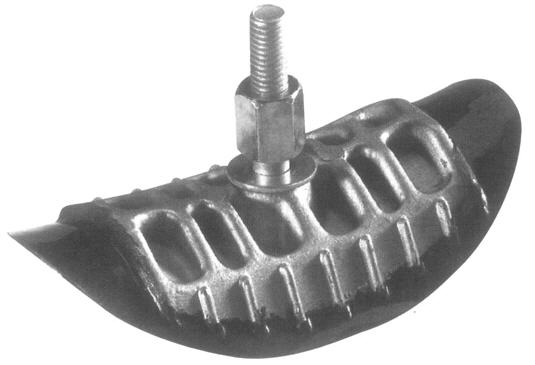

Re: Crosspuch 2.0
hi prolox, erst mal gratuliere zu deinem Gefährt, gibt wirklich was her...
3-4 Amerkungen:
Kettenführung : Woraus besteht das dunkle Material ?
Schwinge: hast dir richtig Mühe genommen. Hätte eine Mutter gegen Selbstlockerung nicht gereicht ?
Reifen: Das ist dir ja bekanntlich passiert weil zuviel Kraft aufs Hinterrad gewirkt hat und der Felgen den Pneu nicht mehr halten konnte. Zudem kommt, dass im Gelände mit relativ wenig Reifendruck gefahren wird je nach Beschaffenheit des Untergrundes:
Faustregel: weicher Boden (Sand/Matsch)> weniger Druck
harter Boden (felsig, trocken) mehr Druck
Wobei ich dir bei den Mofas keine konkreten Anaben machen kann, da die Reifen etwas schwächer gebaut sind. Bei der Enduro verwende ich von ca 0.8 - 1.5 Bar Reifendruck. Aber da musst du dich herantasten, wo du den beste Gripp hast.
Als erstes wäre ein Reifenhalter gut, wie bei den Cross/Enduropneus verwendet wird (Bild) und den Reifen am Felgen hällt. Musst halt ein 2.Loch in die Felge bohren etwa gegenüber vom Ventil wegen der Unwucht.
beim Ventil hab ich mal einen guten Tip von einem Profi-Endurofahrer bekommen >>> zieh die Mutter am Ventil nicht an, lass es ruhig lose, die hat keine Haltefunktion. Wenn ein Reifenhalter drinn ist, dann übernimmt dieser diese Funktion und du sieht frühzeitig wenn der Pneu verrutscht (Ventil steht schräge) bevor der Platten kommt.
... und beim letzten Spoiler fehlt die Klammer ] darum wird das Bild nicht angezeigt...

3-4 Amerkungen:
cheers, bubu
- 1.jpg (21.32 KiB) 1905 mal betrachtet

Ja ich probiere es mal mit nicht angezogenem Ventil.
danke dir für diese Rückmeldung!
