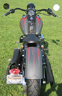

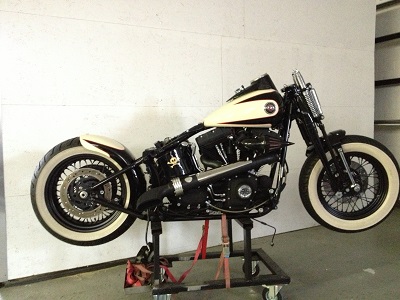

Nun bin ich mal wieder an der Lackierung am studieren... hab mal paar Vorschläge:
Mein Favorit ist das schwarz-weisse Motorrad.
Was meint Ihr?

sachs-4ever hat geschrieben:Nach diesem schei** Sommer, ..
welcher Sommer?
Weiss sieht gut aus, ist einfach extem heikel und du musst dauernd putzen

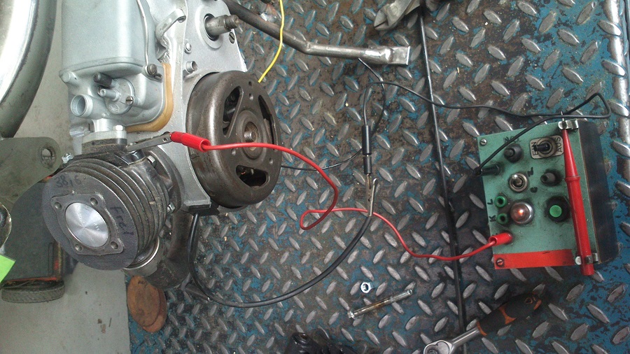

So konnte ich einiges machen, Zündung montieren und einstellen (mit einem gerät vom 1.Weltkrieg das aber super ist :mrgreen: ),

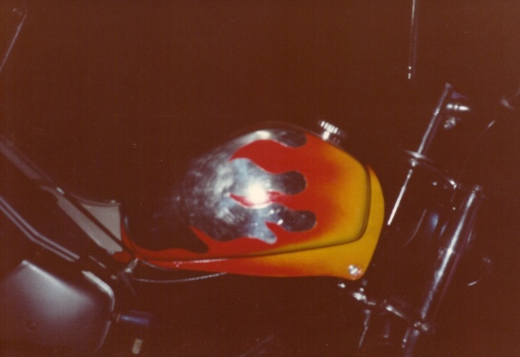

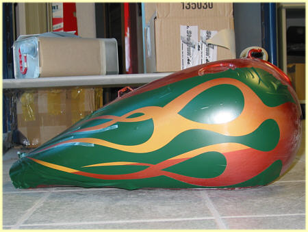

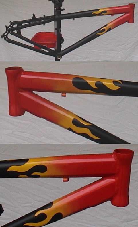

Auf den Tank möchte ich rote Flammen (in dieser Form):
Wie könnte man diese am besten machen? Oder kann die mir jemand machen?
Am Samstag wird HOFFENTLICH die Testfahrt stattfinden.
Alle Angaben ohne gewähr.
wäge dem mosmer probiere,
Sachs 4ever
Re: Prior Sachs 502 Motor Bobber/Old School Umbau
aufwendige Variante.. =>
Homemade.. ich habe den Tank und auch dem Bikerahmen komplett mit Maler-Klebeband abgedeckt und mit nem scharfen Japanmesser die Kontur der Flammen rausgeschnitten. Dann die Flammen abschälen, zuerst nen roten Sprutz und anschliessend den gelben im vorderen Bereich. Klebeband alles schön wegziehen und dzum Schluss ne dicke Schicht Klarlack drauf. Mit dieser Methode ritzt zu zwar den Chrom oder die Grundfarbe auch an, aber da es am Rand der Flamme ist, sieht man's (fast) nicht und der Klarlack füllt der Ritz, es rostet also auch nicht.

Wäre es auch eine Möglichkeit die Flammen zu Malen? Wie würde das aussehen?
Sachs 4ever
sachs-4ever hat geschrieben:.. Wie könnte man diese am besten machen? ...
sicher nicht mit malen.. :nein: ausser du bist Profi. Was spricht den gegen meine Methode?

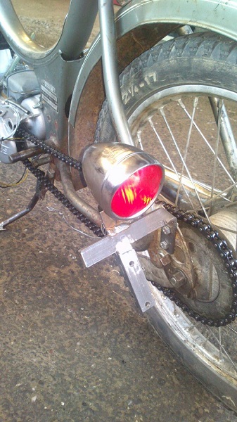

Hat jemand eine Idee wie ich ein "weisses" Plastik Lampenglas, Rot machen könnte???
Habe eben für mein Rücklicht eine alte Velovorderlampe gebraucht.
Sachs 4ever
durchsichtiger kleber in roter farbe von innen einkleben...
ne rote led birne... gibts auch

Heut habe ich eine Folie über das Rücklicht gespannt, sieht nicht schlecht aus aber ist auch nicht professionell. Aber es reicht bis ich was bessere gefunden habe.
