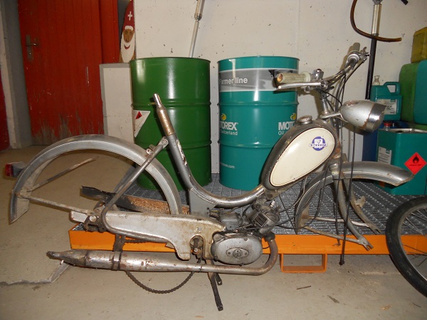

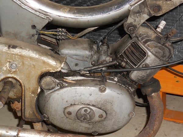

Ich möchte euch mein aktuelles Projekt vorstellen.
Ich möchte ein Prior Mofa mit Sachs 502 Motor zu einem Bobber/Old School Mofa umbauen.
In den letzten 2 Jahren habe ich den Motor komplett revidiert :facepalm: .....es kamen noch einige andere Projekte dazwischen

Freue mich auf Anregungen zum Projekt, Fragen oder interessante Diskussionen.

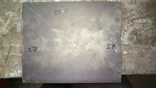

Heute habe ich mit der Eigenbau Springergabel begonnen.
Da es nichts passendes gibt zum kaufen mache ich sie halt selber...... :thumbup
Die untere Gabelplatte, Radaufnahme, Holmen und das gefederte Gestänge mache ich selber.
Heute habe Mit der Gabelplatte und den Holmen begonnen.
Eisenplatte für untere Gabelplatte

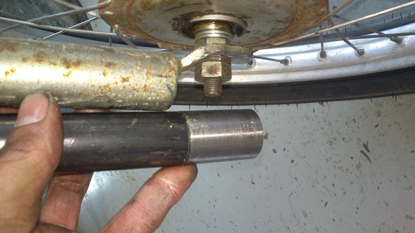

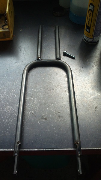

Holmen mit Rundstahl für Holmenbrücke
DSC_0010 (1).jpg (81.52 KiB) 8881 mal betrachtet

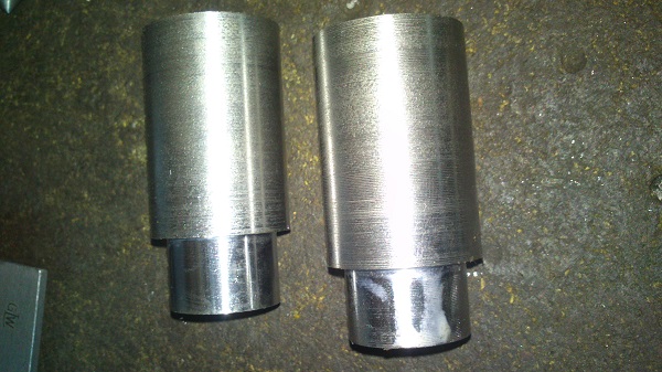

Gedrehter Rundstahl, es muss noch eine Nut eingefräst werden für die Holmenbrücke

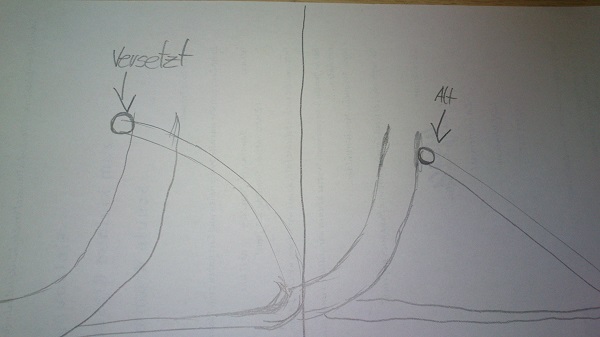

Zum zeigen wie ich das meine mit dem Tieferlegen.....

Was ich bis jetzt verstanden habe ist, dass du mit der Veränderung der Schwingenhalterung den Rahmen "tieferlegen" willst.
Div. Meinungen wurden darüber schon kundgetan, deshalb bringe ich nur den Einwand, dass ggf. die Rahmenstabilität darunter leidet. Inwiefern sich das auswirkt, kann ich nicht sagen, aber wenn die Schwinge hinten verbogen werden muss, dürfte das schon Nachteile mit sich bringen. Ganz zu schweigen, wenn die Schweissstelle wieder bricht.
Ich würde es nicht tun, da das Endgergebnis in keinster Relation zum Arbeitsaufwand und der Logik des selben steht. :wink:
Nen Tieferlegungseffekt kriegt man sicher auch besser hin.

Da ich die Stabilität bis jetzt noch nicht gross in betracht gezogen habe werde ich das mit dem Tieferlegen sein lassen.
Da ich nun den Rahmen und die Schwinge nicht verändere ist ja der Rahmen und der Motor noch vorhanden und Original.....
Unter basteln verstehe ich, wenn etwas schnell schnell gemacht wurde, gepfust oder einfach etwas mit dem Schweissgerät "ome brötlet worde esch".
Da ich den Wille, die Möglichkeit und auch das Handwerklichegeschick (wie die meisten im Forum) habe möchte ich nicht basteln sonder möglichst Professionelle Arbeit leisten.
Der geplante Auspuff, Springergabel oder die Lackierung kann ja relativ einfach rückgebaut werden, so das wieder ein originales Prior Mofa vorhanden ist.

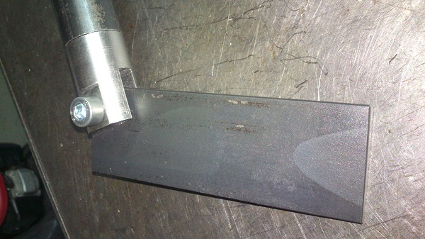

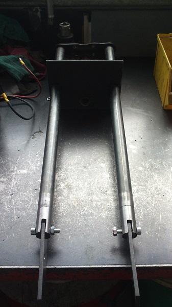

In kleinen Schritten komme ich vorwärts........

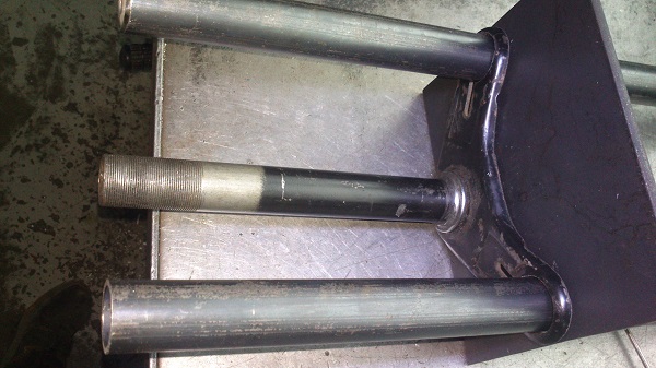

Habe heute an der Gabel weiter gearbeitet.
Die alte Gabelplatte habe ich leicht bearbeitet und auf die Platte geschweisst.
Die "Federbrücke" (keine Ahnung wie das Teil richtig heisst) und das unterste Stück vom einten Holmen habe ich heute auch noch fertig bearbeitet.
Freue mich auf Kommentare...
Das Teil ohne Namen ;-)
Der eine Holmen ist verkehrt montiert
Alle Angaben ohne gewähr.
wäge dem mosmer probiere,
Sachs 4ever
Re: Prior Sachs 502 Motor Bobber/Old School Umbau
um eine katastophe zu vermeiden rate ich dir als Schwenklager eine Passschraube mit der Festikeit von 12.9 zuzulegen... denn eine lose gelagerte schraube hat mit deutlich stärkeren, schwellenden kräften zu arbeiten, als eine die nur zusammenhalten muss.
und das Design der Verbindungsplatte ist ein wenig rudimentär :lol:

Das fertige Design kommt fast zuletzt 8) ....so kann ich die Gabelplatt und die Verbindungsplatte anständig einspannen zum Bearbeiten

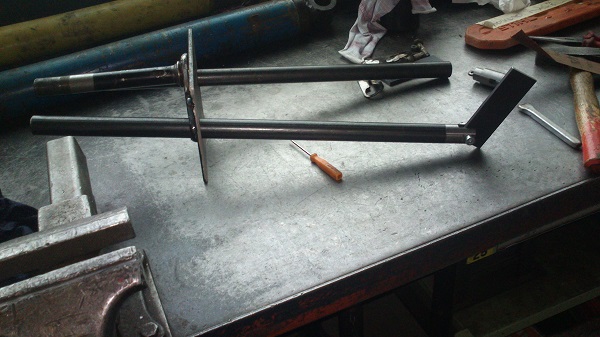

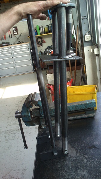

Gestern habe ich die Grundkonstruktion von der Gabel fertiggemacht.
Jetzt muss ich an der Gabel "nur noch":
-das fertige Design erstellen
-alles fertig ausrichten und verschweissen
-Federn anpassen
-Rad montieren
-Bremsplattenhalter anfertigen
-Lampenhalterung anfertigen
Die Schrauben der federnde Gabel werden zwar auf abscheren beansprucht aber mit den richtigen Schrauben sollte das kein Problem sein.
Ich muss noch Löcher in die Gabelplatte bohren für die senkrechten Rohre

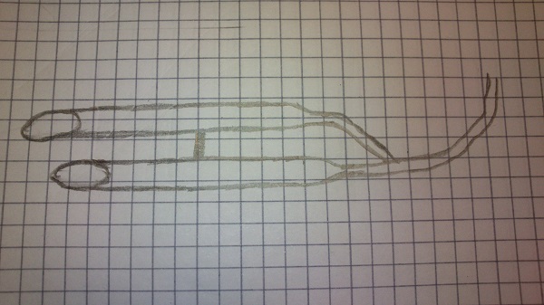

Ich habe mir schon eine Skizze vom Auspuff gemacht.
DSC_0006 (1).jpg (71.66 KiB) 8488 mal betrachtet
Ich werde ein Originales Flammrohr nehmen und zwei Originale Auspufftöpfe ohne Endstück. Irgendwie sollte ich noch die Schikanen einbauen damit das ganze nicht zuuuu laut wird.
Eine andere Möglichkeit wäre auch das der obere Topf nur eine Attrappe wäre, also alle Abgase würden durch den unteren gehen.
Was meint Ihr?

Wieso baust du dir nicht grad einen Auspuff ganz selber?
So in der Form könntest du eine Zigarre Drunter verstecken oder ein Resopott drin verstecken:
Spoiler für Auspuff:
Spoiler für Versteckter Auspuff:
Du kannst es auch so machen wie du willst, aber ich würde die Zigarren ganz aneinander setzen und verbinden:
Spoiler für Doppelzigarre:
Edit: Das mit den Endstücken würd ich so machen: altes Endstück nehmen, Schräg abhauen und fertig! sieht sicher harleymässig aus. Du kannst ja ein Verrostetes, am Ende verschlagenes nehmen, den Auspuff schwarz lackieren und das verschlagene haust du ab :wink:
Edit 2: Und wäre vielleicht das was für dich?
Spoiler für 3-Ender:
sachs - nothing left to say
das mit dem verstecken des resopotts oder so ist schwachsinn, das würde so gross werden, dass das behämmert aussehen würde...
er braucht 2 schlanke, knackige auspüffe, durchmesser so 50mm... nicht mehr und die beiden brauchen auch einen abstand dazwischen, sonst siehts komisch aus...
ab bessten 2 kurze auspuffe, die verschraubbar sind, und dann den enddeckel selber neu machen, scheint ja die ensprechenden mittel für sowas zu haben ;)
dann noch rohre bestellen und sich das auspuffrohr selber zurechtbiegen...

Das mit dem Reso Auspuff ist eine gute Idee, aber wie schon von addy33 gesagt das wäre zu klobig und bei diesem Projekt würde ein Reso keinen grossen Sinn machen.
Ich habe mir überelgt zwei originale Auspuffe zu nehem und dann über den original Auspuff ein rohr zu machen mit dem passenden Ende (schräg abgesägt). So hätte ich einiger massen die originale Resonanz und eine normale Lautstärke.
Wenn ich ein komplett neuen Auspuff machen würde wie soll ich zu vorderst die verängung aus Flammrohor machen?
