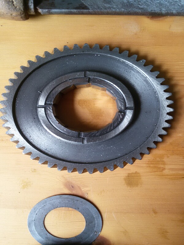

Müssen diese Nuten übereinstimmen?<br /><br />Gruss Georg

Re: Cilo 512 frisieren
:schlaeg Da ist garnichts in Ordnung :schlaeg
Hab dir ja das Werkshandbuch gepostet.
Schau mal nach betreffend Schmiernuten und lies genau. Dann korrigiere deen Fehler sonst krachts bald wieder im Getriebe wenn mit nem Satz fahren willst.
Zudem schau mal ganz genau hin, ich sehe sonst noch was das machen musst.

Was meinst du mit dem rot eingekreisten?
Gruss Georg
Sieht nach nem Haarriss aus.

Hab nachgeschaut und das zahnrad geputzt.
Es war nur dreck irgend ein Haar lag drauf :lol: .
Gruss Georg
1. In solchem Dreck arbeitet man nicht.
2. Das Hauptproblem ignorierst woh?

Was ist den das Hauptproblem? Also ich werde einfach diese nuten so schleifen dass sie wieder einigermassen übereinstimmen? Ist das eine gute idee?
Gruss Georg
Du musst es neu verpressen... Schleifen sicher nicht.

Georg hat geschrieben:Was ist den das Hauptproblem? Also ich werde einfach diese nuten so schleifen dass sie wieder einigermassen übereinstimmen? Ist das eine gute idee?
Nee das kommt nicht gut. Zudem musst eine gute Feile haben um durch den gehärteten Stahl zu kommen.
Puch Velux hat geschrieben:Du musst es neu verpressen... Schleifen sicher nicht.
Genau so macht man es.

Und wie verpresst man das neu?

Georg hat geschrieben:Und wie verpresst man das neu?
Mit einer hydraulischen Presse und einem Haarwinkel.

Und wer soll mir das machen?
Gruss Georg

Muss man dann diesen inneren ring zuerst herauspressen?
oder verdreht man diesen einfach?
Gruss Georg
Auspressen.... Neu einpressen.
Braucht aber schon ne rechte Presse... Ob das jeder 0815 Polymech kann...
Aber frag mal rum. Jemand im umkreis der nächsten 5 dörfer sollte schon so ne Presse haben mit der er das machen kann.

Ok werde ich machen. Vielen Dank für eure Tipps und eure Bemühungen bis jetzt. :D
Reichen 12 Tonnen Pressdruck?
